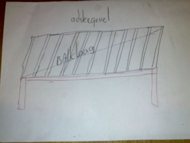

Is een muur inprincipe alleen dragend als die een gedeelte van een bovenliggende verdieping draagt,
dus nooit als het een bijvoorbeeld een platdak constructie is,
dank alvast

En wat draagt het dak dan ?
Een muur geldt als dragend wanneer het een onderdeel van de constructie is, dat kan b.v. een binnen spouwblad zijn maar ook als onderdeel van de dakconstructie of verdiepingsvloer.

Zou het rode op de tekening het draag gedeelte zijn,
dit i v m de manier van hoe de balken liggen,
Nou ik denk het wel.
Als je die rode balken weg zou halen, kun je het schoorsteen vegen voortaan vanaf de grond doen. :mrgreen:
Bronson0808
Oke dankje,
was me wat aan het orienteren dus als er links en rechts muren onder staan zijn het nog geen draagmuren,
betreft platdak zegmaar

Ik stel mezelf altijd de vraag:
Als ik de wand/muur weg haal zou het plafond oid. dan naar beneden kunnen komen?
Zo ja dan draagt die muur dus iets, dan kun je hem nog wel weghalen, maar dan moet je wel een constructie (draagbalk oid.) bedenken om te voorkomen dat dat gene wat naar beneden kan komen ook daadwerkelijk naar beneden komt.

Wanneer onder een plat dak muren staan zijn het altijd draagmuren of de muur moet ingemetseld zijn in staalkolommen.

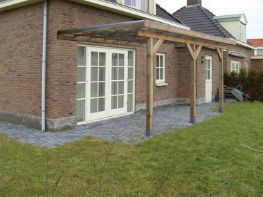

en als de situatie als volgt is overkapping staat op 4 palen aan voorzijde rondom open,
deze worden vervangen door stukken muur en kozijnen dan word dat de draagconstructie,
dan zijn zij muren toch geen draagmuren of zie ik het verkeerd
dus uitgaande van een overkapping op 4 palen rondom open die later dicht gemaakt word

Om de dragendheid van van de te plaatsen muren te testen kun je een eenvoudig proefje doen:
zaag de te vervangen palen door als de muren er nog niet onder gemetseld zijn.
Ligt de overkapping op de grond dan worden het dragende muren,
blijft de overkapping in de lucht zweven dan worden de muren niet dragend
In het laatste geval moet je meteen foto's en een filmpje maken want dat is dan erg leuk materiaal voor het journaal!
Maar alle gekheid op een stokkie; een muur is dragend als hij iets draagt, ongeacht of dit een verdieping of een overkappinkje is.
Zonder die muur is hetgeen wat erdoor gedragen wordt dus niet meer ondersteund.

zomaar een overkapping 350x500 zit met een verglijkbare situatie alleen dan met dakleer en zwaarder uitgevoerd uiteraard,
hier zijn de 3 palen en alles wat daar bij hoort het draag gedeelte toch?
hiervoor moet dan een constructie gemaakt worden van steenachtige/kalkzandsteenachtige materialen om die functie over te nemen huiszijde veranderd niets
en als je dit aan de zijkant dichtzet word het toch geen draagmuur wel?
Pepjo
Nee, als je er voor zorgt dat dat alleen opvulling is niet.
Stel nou dat je rondom alles hebt dichtgemetseld en dan de voorzijde er weer uitbreekt, dan zijn de zijkanten weer wel draagmuren... :wink:

Het begrip draagmuur of dragende muur gaat per definitie over een binnen muur.
Bij een gevel maak e.a veel minder verschil.
deze moet bestand zijn tegen weer en wind
of er al dan niet een paar vierkante meter dak van een uitbouwtje op rust
maakt voor de gevelconstructie nagenoeg geen verschil.
