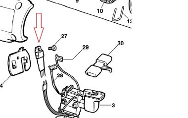

De snelheidsregeling van mijn Black & Decker KC9682C accu boor is defect.
Weet iemand welke MOSFET hier in gebruikt word? Opdruk is niet meer leesbaar.
Extra info: is een 9,6V model maar mogelijk zit deze regeling ook in andere modellen van B&D en DeWalt

Machine heeft een elektronische snelheids regeling en 2 mechanische snelheden.
Zit die regeling niet in de schakelaar ?
Een type met aparte regeling ben ik van dat merk nog niet tegengekomen.
Plaats anders even een foto.
HarryO
De aansturende elektronica zit in de schakelaar, klopt.
De vermogens mosfet zit op een koperen koelplaat tussen de motor en de achterkant van de machine.
B&D levert de mosfet en schakelaar als 1 unit, maar het gaat mij alleen om de mosfet.

Ik heb nog eens wat opgezocht, van een vergelijkbaar type heb ik wel de gegevens van de mosfet.
C 50/0.
97 01
G D S

Het type wat u nodig hebt is de 2SK2690-01.
Verkrijgbaar bij de elektronicashop.

@ Kacheltje: de 2SK2690 is niet verkrijgbaar, ik ben nu bezig met een vervanger.
@ Jan: Ik kan dit niet herleiden naar een onderdeel nummer
Zaterdag heb ik de vervanger en dan weet ik meer.

Heb als vervanger de 2SK1529 gebruikt.
Dit lijkt te werken al is het vermogen bij lage toerental iets minder dan voorheen.
Ik ga nog verder op zoek naar een 2SK2690 maar hij is weer te gebruiken.
Bedankt voor het uitzoeken.
Topic mag dicht.
HarryO
Goede vervanger is de P80NF55.
55 V, 80 A, 0.0065 Ω
