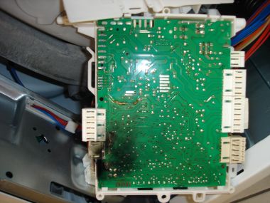

Hier ging hij gisteren ook defect de Aeg Lavamat 86818 carat.
Er zat een kleine was in op 40 graden ik stond erbij toen hij uitviel.
Er tikte wat het leek wel op een relais wat stond te klapperen en heb gelijk de spannig er af gezet ,en er was een lichte verbrande lucht.
Ik heb later de spanning er weer opgezet maar er werkt niks meer.
Display doet niets en draaien aan de bediening geeft ook geen reaktie.
Deze wasmachine is 4 jaar.
PNC 914 016 086 01
Wie heeft hier nog meer ervaring mee
groet writer
Controleer de printplaat op verbrandde sporen en/of onderdelen.
Vervang de printplaat niet zomaar want meestal is een andere storing de oorzaak van het verbranden.
Ziet de printplaat er goed uit controleer dan de deurschakelaar.

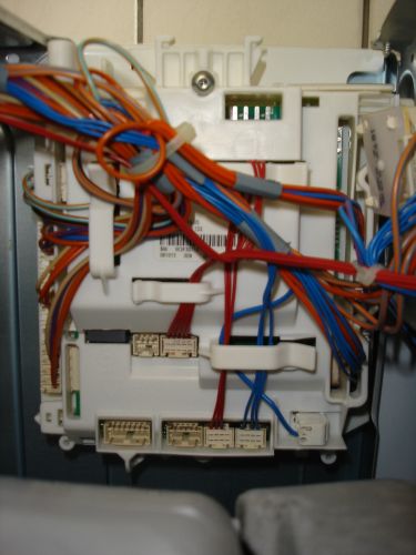

Jan hier een foto van de print.
Ik heb hier geen schema van ,dus weet niet welke stekker bij de verbrande sporen horen.
Of zijn er mensen die dit vaker hebben gezien bij dit type .
Wie heeft er meer info over dit probleem
