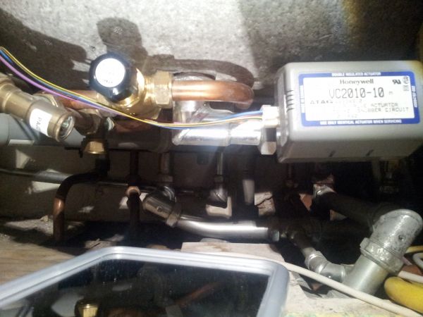

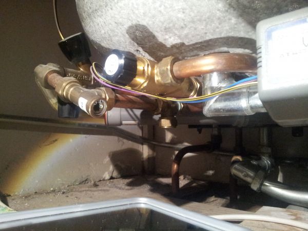

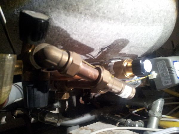

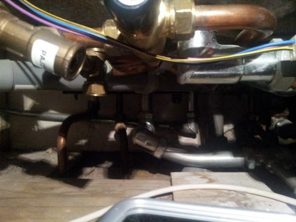

Erik2013
De foto's van de onderkant. Er zit aan de koudwatertoevoer een inbus stelmoer met een borgveertje tegen het uitdraaien. Heb ik zover mogelijk opengedraaid tegen de borgveer aan. De toevoerkraan op de koudwaterleiding staat helemaal open.

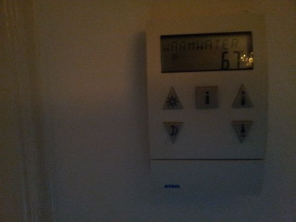

WW temp in het WW vat is 67 graden C.

Jaja geef mij maar de schuld :lol: :lol: Maare volgens mij kan er bij de inlaatcombinatie in die knieschroefbus misschien nog wel een zeef zitten die bijna verstopt zit, op foto 1 zie je die knieschroefbus zitten....vlak bij de inbus van Nefit :lol: :lol: :lol: . Als ik het verhaal zo lees heeft het met te weinig toevoer te maken. Je tapt sneller af dan hij kan toevoegen vandaar eerst wat druk en dan een stuk minder lijkt het wel.
Je thermostaat is de Brain oud model en geen Q, wel fijne trouwens en makkelijk om in te stellen as je maar weet hoe het werkt :mrgreen:
