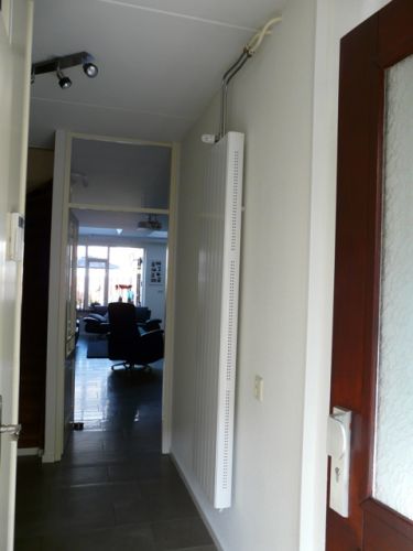

Even een toelichting op afronding van mijn projectje.
De scheur in de muur heb ik over de gehele lengte uitgehakt (iets breder dan het reparatiegaas). Hierna heb ik de scheur gerepareerd met roodband en afgestuced met fix&finisch!
De muur daarna geprimed en hieroverheen de sierpleister aangebracht.
De radiator opgehangen en aangesloten met als resultaat een keurig werkende paneelradiator met bovenaansluiting. Er was geen stromingsbuis benodigd en was op allerelei manieren aan te sluiten
Hieronder een fotootje van het eindresultaat!
Bedankt voor alle tips! :super:

Ziet er netjes uit.
1- persoonlijk zou ik een beugeltje geplaatst hebben in de verticale lijn van de buizen.
2- ik hoop dat het goed gaat werken met die thermostaat kraan boven.
De warmte stijgt namelijk omhoog en met een beetje pech gaat je kraan straks te vroeg dicht regelen.
Greg
Hoi obelix,
Die kraan is toch niet meer als met de hand te bedienen open en dicht sturing?
Enne dat beugeltje moet nog geplaatst worden :wink:

Also, de foto zo zie is dit een thermostaat kraan.
Dat betekent dat je hem eigenlijk instelt op een waarde.
Bij het bereiken van die waarde ( lees temperatuur) zal hij dicht regelen.
Warmte stijgt omhoog.
Dus de kans bestaat dan dat je de temperatuur nit gaat halen.
Boven in is het dan al warme en onderin de hal nog niet.
Dit zul je proef ondervindelijk vast moeten stellen.
Greg
Kan ik dan beter de knop eraf halen en er een normale op plaatsen?
De warmte stijgt toch altijd omhoog, bijnaam een verticaal geplaatste radiator heb je dit probleem toch ook afgifte radiator en thermostaatknop ERNAAST?

Dat klopt, daarom zoU ik in dit geval geen thermostaat kraan er op zetten.
Is een kwestie van testen als het koud wordt.
Je kunt de kop er altijd nog af halen als het niet warm genoeg wordt.
Kacheltje
Als je de thermostaatfunctie wilt blijven gebruiken plaats je het best een knop met een afstandsvoeler. Niet elk merk zal dit verkopen, de wat meer bekende merken wel. Open dicht gebruiken kan ook met de huidige knop.
