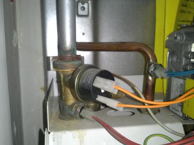

Kan het niet de cv sensor zijn ?
die wordt ook niet heet de cv.
die ziet er niet uit ( dezelfde sensor als bij ww?)
hoor van je
Danielle78
hier de foto
Obelix2
Specialist Witgoed
Nee, dt zijn 2 verschillende sensorenin 2 verschillende circuits.
Vreemd

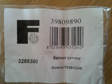

Danielle78
Op de verpaking van de censor staat dat het voor cv en ww is?
Obelix2
Specialist Witgoed
Dat klopt het zijn idd dezelfde sensoren, echter ze zitten in 2 verschillende circuits.
1 in het ww systeem
1 in het cv systeem
De ene heeft niks met de andere van doen.
Print kijkt maar steeds naar 1 van de 2 sensoren nooit naar beide tegelijk.
Ik kom langzaamaan op een afstelling terecht omdat het bij beide gebeurt.
