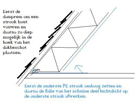

Hallo iedereen,
Ik zit met een grote twijfel of ik wel of niet een dampfolie moet aanbrengen als pir platen tegen het dakbeschot ga plaatsen.
En hoe breng ik dat aan?

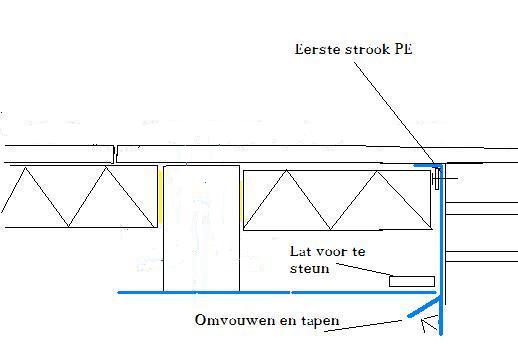

Door de balklaag weet ik niet hoe ik de folie aan moet brengen. Kan iemand mij helpen.

Zo zou ik de PE folie aanbrengen. Als eerste die stoken en vervolgens de isolatie.

Voor nu wil ik alleen de zolder isoleren tegen de kou.
In de toekomst wil ik hier wel een kamer van maken.
Dus is het nu voldoende om de platen direct tegen het dakbeschot te schroeven en de randen met pur dicht te maken?. En verder alles afplakken met tape.

Ja PUR/PIR met aluminium gecacheerd kan je zo tegen het dakbeschot schroeven.
Lees nog even in de rubriek Dak en Schoorsteen de vraag met de dubbele damprem. Je komt op woensdag 20 nov. de opmerking onderdak tegen.
Jouw dakbeschot ziet er te keurig uit wat zit of ligt er op de andere kant van de planken?
