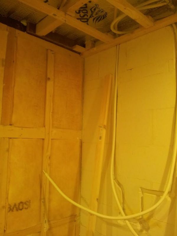

Ik heb een voorzetwand in de badkamer gemaakt. Ook heb ik het plafond geïsoleerd met PIR platen. NU is de vraag, moet ik nog dampfolie aanbrengen voordat ik de groene gipsplaten kan monteren. Alvast bedankt
EricSa
Ja hier moet een dampdichte folie tussen.
Mag ik vragen waarom je in de wanden niet ook de kooltherm platen hebt gebruikt?
Deze zijn veel beter bestand tegen eventueel vocht.
Rwin84
Dank voor de info.
De keuze dat ik tegen de wand voor isolatie gekozen heb is dat ik alleen een spant balk weg wilde werken. Dat was maar 5 cm En heb het toch maar opgevuld met isolatie.
