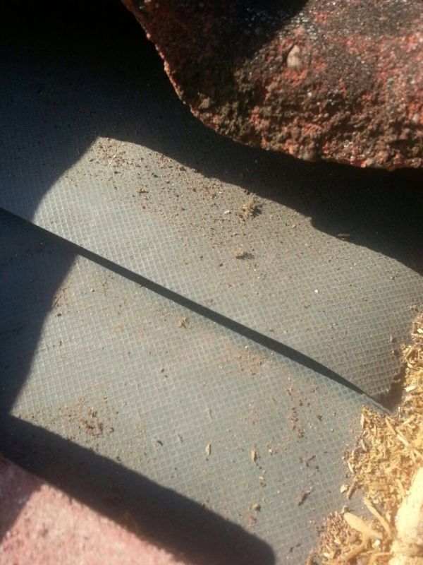

Ik zou graag mijn schuine zolderdak van binnenuit isoleren. Nu weet ik niet zeker of er op de buitenkant, onder de dakpannen, reeds een dampdichte laag is aangebracht. Op bijgevoegde foto is het materiaal te zien dat momenteel onder de pannen ligt. Zou iemand mij op basis van die foto kunnen vertellen welk materiaal dit betreft en of dit dampdicht of dampopen is? Alvast heel erg bedankt!

Het moet haast wel dampopen zijn. Wat ik zie is redelijk nieuw. Voor de zekerheid in welk jaar is het huis gebouwd?

Dankje voor je reactie! De woning is gebouwd in 1964 en is een ex huurwoning. Zelf heb ik het huis sinds 2011 in bezit. Wellicht is het materiaal daartussenin geplaatst?
Maar gezien het feit dat er overlap is in het spul, betekent dit niet dat het dampdicht is?

Is daar je hele dakvlak mee bekleed of is het alleen om de afvoer van regenwater aan de randen beter te waarborgen tegen inregenen?
Het is zo te zien geen dakfolie om je hele dakvlak mee te bekleden.

Het hele dakvlak is er mee bedekt..
Mocht dit nou wel een dampdicht materiaal zijn, is het dan mogelijk om vanuit de binnenkant te gaan isoleren of wordt dit dan een complex verhaal?

Wat de eigenschappen van dit materiaal zijn is in dit geval best belangrijk. Gezien de overlappen is het in iedergeval niet volledig dampdicht.
Ik zou even wat meer pannen opzij leggen en kijken of je nog ergens een merk of wat ander info te zien is.
Is je dakbeschot van spaanplaat hoe dik en zijn er nog meer andere materialen gebruikt.
Zijn er oude tekeningen of andere info van de bouw.
Dampdicht dan wordt het heel moeilijk om het te isoleren. De constructie die je aanbrengt moet dan, met alle lastige aansluitingen, meer dampdichter zijn dan die laag die er nu ligt.
