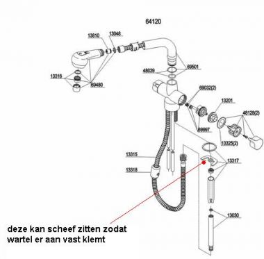

De slang van m'n keukenkraan Damixa Architect 64120 is stuk en ik wil hem vervangen. Aan beide uiteinden zit een bevestigings stuk (zie pijlen), die er niet af te krijgen zijn en die ook niet door de opening (O op de tekening) passen.
Heeft iemand enig idee hoe dit is op te lossen, zonder een nieuwe kraan te hoeven kopen (is namelijk erg duur).

Ik kan me van een ander maar vergelijkbaar type kraan herinneren dat de twee aansluitpijpjes ook nog los konden en dat daarmee net voldoende ruimte ontstaat om de slang door te voeren. Wellicht is dat hier ook zo?

De opening zit in de kraan zelf en daar past alleen maar de slang door en verder niets....
Henk253
Dit is een reseverslang
nu moet je bij oude slang lood gewicht er af halen en je kan de slang naar boven trekken door de kraan heen
en zo ook weer terug plaatsen.
en mocht u echt in moeilijk heden zitten mail of bel naar damixa zodat hun je direct uitleg kunnen geven
succes

Heb je wel gezien dat de onderste aansluiting een kleindere diameter heeft dan de bovenste?

Net wat frank zegd ik heb die foto geplaatst door dat er verschil zit in wartels
anders plaat je een foto van die slang aan sluiting wat in het kast je zit
via afbeelding uploaden

Heb je het gewicht er af gehaald?
Ik kan me voostellen dat ring 13317 ook nog weg moet.

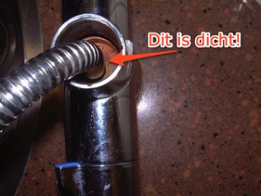

Het gaat om de opening in de kraan waar ik een O heb neergezet.

Ik denk nu ik de foto nog een keer bekijk dat ringen 48039 er nog voor zitten?

Die ringen zitten om de uitloop heeft er niets mee te maken
Dat klopt dat dat dicht is die slangen passen er heel nauw in daarom is het onderste gedeelte net zo dik als de slang.
13318 die heb je verwijderd
en ik vroeg aan u om een foto in het kastje van het onderste stuk van de slang want daar zit iets wat niet wil

Dit is dus het onderste deel van de slang...
Henk253
Zit veel krassen op en de bus is vervormd en daar door wil hij er niet uit
wel 13318 verwijderen
als je een nieuwe slang al hebt zaag de oude onder stuk er af en trek slang er uit en de nieuwe plaatsje zo weer.
gebruik een goed passende steek sleutel om alles weer vast te zetten
