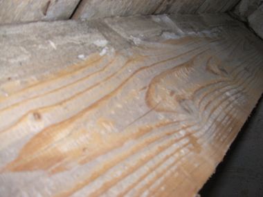

Hoi allemaal,
sinds april heb ik een jaren 30 woning gekocht. En nu het minder weer begint te worden ben ik fanatiek begonnen met het opknappen van mijn zolder. Nu 4 weken verder ben ik klaar met het sloopwerk en het valt me op dat 1 dakspant er vreemd uit ziet vergeleken met de rest. De spant ziet er 'ruw' uit. De nerven van het hout zijn 'ingeslepen'. Alsof er jaren water heeft langsgedruppelt Ook is deze balk met een wit goedje geverfd geworden? Het hout is niet rot!! Ik heb gecontroleerd op houtpoeder en gaatjes, wat op 1 plek wel te vinden is maar dat is op een oppervlakte van ongeveer 10 cm verder niets.
Kan iemand mij misschien een hint geven wat het kan zijn? Maak me zorgen dat ik dadelijk mijn hele dak moet gaan vervangen :(
alvast bedankt
groetjes monique

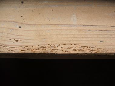

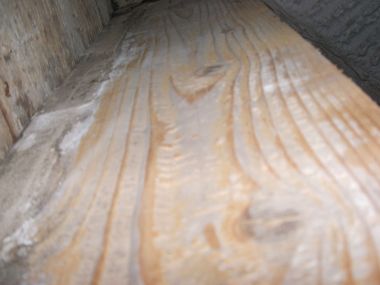

De foto's om het verhaal misschien wat duidelijker te maken. Hopelijk zijn ze duidelijk genoeg. De laatste foto met de gaatje is een ander deel van de balk.
Op de eerste 2 foto's lijkt het wel of er wespen bezig zijn geweest.
Die schrapen ook zo het hout af, om een nest van te maken.
De onderste foto lijkt het er op, dat er houtworm in zit/gezeten heeft

Het onderste stukje is ook het enige stukje waar gaatjes/ gleufjes in de balk zit. Aan de achterkant van de balk zie je helemaal niets.
Bij de bouwmarkt krijg je houtworm spul... Helpt dat, wanneer ik de balk voor de zekerheid hiermee in smeer of is dat niet voldoende?

Als je graag zeker wilt zijn , moet je hem goed in de verf zetten. Gewoon de goedkope eigen merk.
Moniquefranssen
En is het probleem dan opgelost? beestjes dood wanneer ze erin zitten? :D
Tiho
Het ziet er niet uit of ze erin zitten, de gaatjes komen namelijk van het uitvliegen. Als je geen nieuw houtstof zeg maar vindt daar zullen ze er niet zijn. Als je de balk schildert kunnen ze er niet zo makkelijk in.
Moniquefranssen
Oke dankjewel.... Dat wordt schilderen dan ;)
