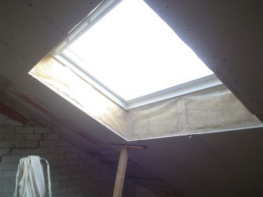

Ik zie in brochures vaak dat een dakraam strak is afgetimmerd. Er zit geen lijstwerk omheen zeg maar, zoals op deze foto:
Hoe wordt dit gedaan?
De schuine afwerking boven en is bij ons vrij lastig i.v.m. de gordingen. Onder zou het wel kunnen maar boven niet. Is het verstandig om dit schuin te maken i.v.m. de luchtstroming langs het raam of zal ik het gewoon recht maken?

Dit wordt gedaan door stucplaat in de sponningen van het dakraam te zetten i.p.v. hout. Deze worden dan met de wanden mee gestuct tot tegen het houtwerk van het raam.
Heb ik hier ook gedaan. Maar is lastiger als het lijkt. De platen moeten goed ondersteund worden op tussenliggende punten. Bovendien is het lastig alles echt recht (lees waterpas) en strak te maken. Omdat je vaak afhankelijk bent van bevestiging tegen gordingen/sporen die ook niet altijd even recht zijn. Een dosis vaardigheid, precisie en geduld is toch wel vereist. Maar niet onmogelijk om zelf te doen.

Je kunt de schuine aftimmeringen ook kant en klaar kopen.
Wel een punt van aandacht is dat de folie van de binnenkant doorloopt tot aan het raam.

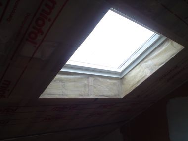

Toevallig ben ik net met zo'n klus bezig.
Onderaan schuin gemaakt en boven niet, kon niet vanwege een gording. Het geeft een zo een ruimtelijker effect met absoluut meer lichtval. Het schuine gedeelte is gewoon te lood gesteld:
De gipsplaten kunnen zo in een daarvoor bestemde richel worden gestoken die al in het dakraam kozijn zit, ook schuine hoek dus. Van belang is dat je er achter wel een goed regelwerk hebt om de gipsplaten tegenaan te schroeven en dat je dit goed oplijnt met je richel in de dakraamkozijn.
En dat je de dampdichte folie doortrekt tot aan het dakraamkozijn. Zorg er ook voor dat je isolatie rondom hebt zitten wat doorloopt tot het dakraamkozijn.
