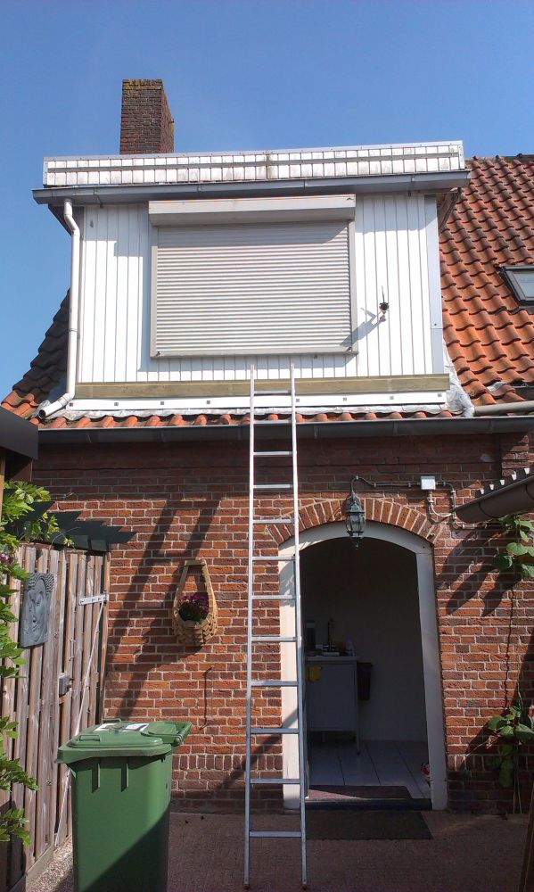

ik ga mijn dakkapel opnieuw bekleden, nu is mijn vraag wat is de levensduur van lood en van dakleer.
Wgb
Lood lekker dik, korte stukken, niet teveel zon dan kan het levenslang mee.
Bitumen is wat lastiger zoveel kwaliteiten. Door een vakman of amateur aangebracht. De ondergrond, waar ligt het op? Blijft er wel of geen water op je dak staan. Maar 15 tot 20 jaar mag geen probleem zijn.
Er zijn dakbedekkingen die 2 misschien 3 keer zo lang mee gaan als we 15 jaar aanhouden.
Wat moet er bekleed worden, het dak of de zijkanten ?
Schildpadjee
Dak met dakleer en zijkanten bij dakpannen en voorzijde met lood, dat is nu al maar ga de dakkapel opnieuw bekleden vraag me dan af of ik het lood moet vernieuwen het ziet er nog wel heel uit zie foto.
Schrik niet van de uitstraling snap niet dat iemand het zo heeft kunnen maken;)

Ik zou het lood vernieuwen nu u toch bezig bent.
Gebruik aan de onderkant ribbellood, dat is gemakkelijker in de vorm van de pannen te kloppen.

Is het lood rondom de randen van de dakkapel in een lengte aangebracht? Beter is in stukken van minder dan een meter. Aan de zijkanten komen toch rabat delen daar kost het geen moeite om het te vervangen.
Of het nodig is kan je van een foto niet beoordelen. Gezien dit plaatje verwacht ik niet dat de regels voor het aanbrengen van lood zijn gevolgd.
Hoe oud zou het lood kunnen zijn. Zie je al scheurtjes in het lood.

De voorkant komt ook rabat,
even gemeten en het lood is elke keer een stuk van 80cm aangebracht, geen scheuren in het lood.
Het Lood is waarschijnlijk van 1994.
Wgb
Timmer het zo in elkaar dat je wat ruimte overhoud en zorg ervoor, gaat het lood over een paar jaar scheuren, dat je er voldoende hoog een strook lood achter kan schuiven.

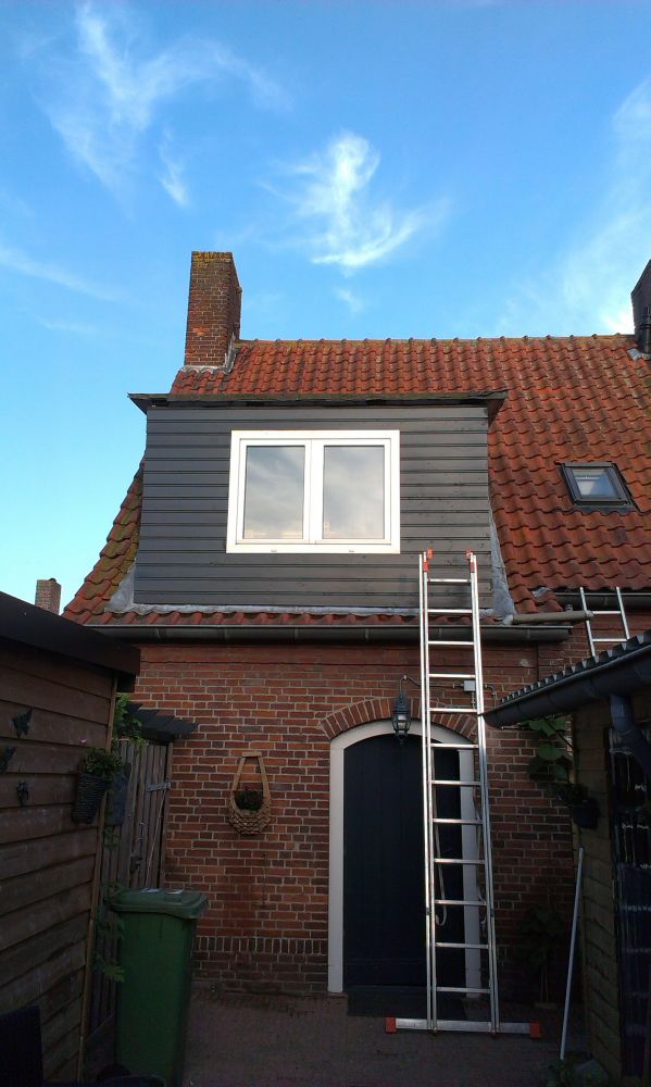

Het begin is er zie foto.
Nu nog een goed dak erop over 2 weken weliswaar dus hoop dat we het droog houden ;P
Is al heel wat mooier geworden, nu het lood aan de linkerkant nog. :wink:
