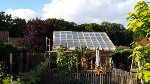

Beste,
Ik ben bezig een geïsoleerde schuur te bouwen middels houtskelet. Het geraamte van het dak (gordingenkap) is inmiddels gereed en binnenkort wil ik starten met het dak. Veel gezocht maar niet kunnen vinden hoe e.e.a. van buitenaf te kunnen isoleren. Ik denk aan het volgende van binnenuit gezien:
- Gordingen
- Underlayment 18mm
- Damdichte folie
- PIR platen
- Tengels
- Panlatten
- Dakpannen
Ik twijfel met name over de dampdichte folie. Ik wil op deze plek zeker een folie aanbrengen al is het maar omdat ik het underlayment tijdelijk kan beschermen tegen regen alvorens PIR en de dakpannen worden aangebracht. De PIR platen zijn dampdicht dus condensatie van binnenuit zal condenseren tussen de PIR platen en het underlayment. Moet ik hier nu een dampopen of een dampdichte folie gebruiken. Wie heeft een idee?
Alvast bedankt,
Jeroen

Je moet een onderdak aanbrengen. Kapotte pannen of een periode van stuifsneeuw je isolatie en de constructie er onder zou nat kunnen worden.
Damprem zou niet niet nodig zijn omdat jouw constructie dampopen is en vocht zich niet kan opsluiten.

Ik denk dat ik het nu begrijp, dus van binnenuit naar buiten zou ik de volgende opbouw kunnen volgen:
-gordingen
-dakbeschot (underlayment)
-dampdichte folie
-pir
-tengels
-panlatten
-pannen
immers als er om een of andere reden vocht achter de pannen komt dan zal het vocht tussen de naden vqn de pir bij het dakbeschot kunnen komen, de dampdichte folie verhinderd dit. Correct?

Een folie onder de pannen is niet echt nodig. Evt. wat lekwater onder de pannen wordt toch wel afgevoerd via de isolatie en de folie eronder. PIR is ook vaak voorzien van een aluminium laagje.
Waarop monteer je de tengels?
Fabbie
De folie meteen op het dakbeschot was achteraf gezien misschien toch niet zo'n succes, het probleem is dat de folie was vastgeniet en we nadien heel veel regen gehad hebben. Uiteindelijk dus toch vocht tussen de folie en het dakbeschot (de nietjes maken kleine gaatjes), ik zie dat het nu wel zo'n beetje weg is, maar goed, leuk is anders. Inmiddels liggen de pannen erop en is er geen acuut probleem meer. Vwb de tengels, dat is de maat 45 x 70 geworden en ik heb PIR gebruikt van 5cm hoog, dus voldoende ventilatie. De PIR zit tussen de tengels (geklemd) en met schroeven en volgplaatjes op het dakbeschot geschroefd. De tengels zelf zitten met lange schroeven vast aan de gordingen die had ik op de 61 cm hoh geplaatst, zit muurvast. Kwa isolatie misschien niet helemaal optimaal, maar voor een ruimte die af en toe verwarmd gaat worden afdoende dunkt me. Zal eens een foto toevoegen voor de geinteresseerden. Dan valt waarschijnlijk meteen op dat niet het hele dak is geïsoleerd. Dat zit zo: dat kwam beter uit met de PIR platen die per 10 besteld moesten worden en het leek me onzin om de overstekken te isoleren ;)
