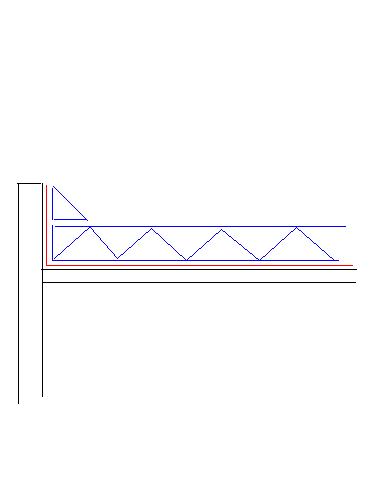

Ik ben bezig met de aanbouw van een bijkeuken. nu hebben we gister het dak gereedgemaakt voor de dakdekker.
Het dak is een platdak bestaande uit underlayment 18mm met 5cm isolatieplaten.
We hadden het afgedekt met een dekkleed maar die bleek niet waterdicht.
Daardoor hingen er nu vochtdruppels aan de binnenkant.
Wat kan ik nu het beste doen laten opdrogen?
Kan dakdekker dak nu wel bedekken?
Of moet alles er weer af...hoop het niet
mvg Ronnie

Als je wat je hebt gedaan goed hebt omschriven had je het dak vroeg of laat misschien toch moeten slopen.
Wordt de bijkeuken verwarmd. Zo ja dan ben je de damprem vergeten.
Deze had je op de undelayment moeten leggen en de de 5 cm isolatie.
Hoe heb je de isolatie aangebracht.

Bijkeuken zal idd verwarmd worden.
we hebben isolatie op de underlayment gelegd en vastgeschroefd.
hoe nu verder?
isolatie verwijderen en folie aanbrengen op underlayment?
en kan underlayment blijven liggen wat een beetje nat is geworden of moet alles eraf?

Laat de dakdekker er even naar kijken, misschien is het alleen condens die neergeslagen is op de underlayment platen.
Afbreken kan altijd nog.
Wgb
Damprem is heel belangrijk.
Die underlayment is geen probleem die droogt wel op.
Hoe het zit bij die mastiek hoeken bij jou kan ik even niet volgen. De damprem wordt aan de dakranden omhoog gehaald tot bovenzijde mastiekhoek.
Ik zou er alles afhalen. Als je de platen nummert dan kan je ze op de zelfde plek terug leggen.
Damprem plaatsen en de isolatie terug leggen.
Neem contact op met de dakdekker en vraag waar hij gaat beginnen.
Als je dan een paar rijen platen hebt liggen kan hij ook aan de slag.

Die folie is belangrijk. Het zorgt ervoor dat er minder vocht in je isolatie kan komen. Plaats je deze folie niet dan verzameld dat vocht zich in het isolatiemateriaal. Waardoor de isolatiewaarde van die platen terug loopt. enz. enz.
Dat de dakdekker je niet heeft geadviseerd over die damprem vind ik wel vreemd.
Het is niet ideaal dat alles nat is geworden. Ligt er ook aan wat het voor het platen zijn.
Je kan de isolatie er afhalen ergens droog neerzetten.

Het zijn isolatieplaten met aan beide kanten een soort aluminium folie.
ondanks die aluminium folie dus toch folie gebruiken?
Wgb
Aha vandaar. Ik heb dat meer gehoord dat ze bij dit type isolatie geen damprem meer willen toepassen. Omdat de cachering dat doet zegt en denkt men.
In de naden van de isolatie platen krijg je toch een transport van lucht. Ik weet niet wat de gevolgen gaan worden.
Ik zeg altijd maar de tijd zal het leren.
