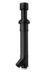

En toch bestaat er een standaardoplossing voor:
Dakdoorvoer met 2 gescheiden ventilatiekanalen (naast mechanische ventilatie, kan ook het riool worden ontlucht of de wasdroger worden aangesloten.
Een mechanische ventilatie draait altijd, dus dat lijkt me geen probleem.

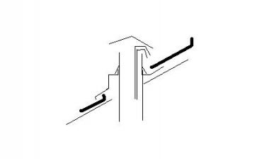

  • #20
Je kan op deze wijze ook je riool ontluchting maken rond 50 en twee knietjes tot onder de rand van de doorvoer.
