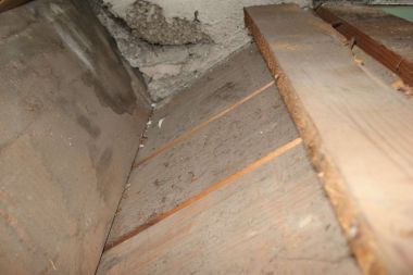

Op de volgende foto zie je een stuk dakbeschot van de eerste verdieping.
Nu wil ik daar gipsplaten overheen plaatsen. Deze plaats ik op balken die horizontaal gemonteerd zijn tussen de 2 zijmuren en net een stukje los zijn van het dakbeschot. (balken zijn niet te zien op deze oude foto).
Volgens mij zit er onder mijn dakpannen hout en vervolgens die latten die je op de foto ziet. Het is een jaren 30 woning. Ik wil glaswol plaatsen tussen gipsplaat en dakbeschot. Het glaswol komt tegen het dakbeschot aan.
Als ik het goed gelezen heb moet er dampremmende folie aan de warme kant van de isolatie. Dus tussen glaswol en gipsplaat.
Ik niet de folie vast en eventuele overlappende naden afplakken met dat chrome tape spul. Is dit juist?

Het dakbeschot is geverft en die kan wel eens dampdicht zijn.
Als je gaat isoleren sluit je het wel op.
Sander02
Inderdaad geverfd, maar hoe weet je nu of dat damp dicht is. Het lijkt mij gewoon normale verf. Is het in de meeste gevallen dampdichte verf?
Het hout tussen de latten is niet geverfd.

Veelal wel.
In hoeverre de dichtheid van verf is weet ik zo ook niet. Als de dampwerende folie dichter is dan de verflaag is het geen probleem.
Als de naden open zijn dan is er ook noeg een weg naar buiten en is het ook niet zo`n probleem.

Overigens is dit dakbeschot toch niet helemaal het dakbeschot dat doorloopt op de zolder naar de punt van het dak. Ik betwijfel ook een beetje of het dan ook wel echt een dakbeschot is.
Wat blijkt namelijk, de latten die zichtbaar zijn op de eerste verdieping stoppen onder de zolder vloer. Ik heb de vloer namelijk een stuk opengemaakt en de latten lopen dus niet door naar de punt van het dak.
Hier een foto. De hele dikke balk links zit daardwerkelijk onder de pannen. De uiteinden van de latten die je ziet zijn die van de eerste verdieping.

Ik ga normale gipsplaten gebruiken aangezien ik die al in huis heb. 12,5mm. Folie twijfel ik nog over, heb het idee dat de latten toch niet helemaal parallel lopen aan het werkelijke dak op de eerste verdieping zoals je in m'n vorige bericht kan lezen. Oftewel de dakpannen zouden er dan niet gelijk achterzitten.
Wgb
Als ik het goed zie bestaat het dakbeschot uit planken messing en groef. Dus dat het damdicht zijn van de verf zal niet veel invloed meer hebben.
