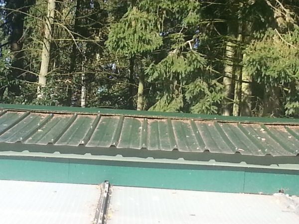

Ik woon in een houten chalet.
Mijn dak is bedekt met roofing. Op deze roofing zijn metalen dakplaten geplaatst met daaronder een isolatie van 12cm dikte en binnen in mijn plafond nog eens een isolatie van 5 cm piepschuim.
In de zomer worden deze platen gloeiend heet, zodat de temperatuur binnen stijgt tot soms wel 38°.
Bestaat er één of ander middel dat ik op deze metalen platen kan aanbrengen zodat deze niet meer zo heet worden in de zon?
Had gedacht aan groendak, maar dat gewicht kan mijn houten dak niet dragen ( veel te zwaar).
Alvast bedankt voor een oplossing;
grts

Eerst maar eens laten horen wat voor coating op deze metalenplaten is aangebracht. Aluminiumverf op bitumineuze producten is een goede zaak.
Maar bijvoorbeeld metalenplaten met een PVC coating ik zou het niet durven.

Het zijn groen geschilderde aluminium platen

Heb je die platen zelf geschilderd?

Neen zo aangekocht

Heb je meer info van de platen?
Om aluminium een kleur te geven kan ik eigenlijk maar twee redelijk dure methodes. Anodiseren of gemoffeld. Moffelen is verf opbrengen en drogen in een oven.
Lijkt mij te duur voor dakplaten.
Een foto kan ook helpen.

Ik vermoed dat het sendzimir verzinkt staal is, niet 100% zeker.
Geen idee wat je erop aan kan brengen. Een dak heeft nogal te lijden.
Misschien kan iemand reageren wat je kan verwachten als je die platen wit zou schilderen. Gevels en vooral ramen hebben ook invloed.
Ik zou een proef je maken met bijvoorbeeld witkalk dat spul wat ze op het glas van kassen aanbrengen. Spoelt er af door de regen en je kan een beslissing nemen om het degelijk uit te voeren.

Ja idd, schilderen is niet de oplossing, dacht meer van er iets boven op te leggen. Misschien zoiets als een rubber zeil,of een isolatielaag van schuim of iets in die aard.
Toch bedankt hé
Op serre's wordt wel eens een rieten mat gelegd in de zomer. Of je maakt er een zonnescherm boven.
Maar als je hier in woont kan ik me voorstellen dat je wat duurzamers wilt hebben. Platen eraf, beter isoleren en de juiste platen weer terug zou ik zeggen :idea:
