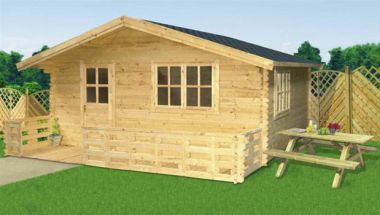

Veel te veel balken. Of je maakt een gordingkap of een sporenkap. Nu is het een mix van beide.
Je tekent twee spanten van de overkapping aan de zijkant? Wat voor vorm wordt deze kap dan?
Als het een "normaal" tuinhuis wordt zoals onderstaand leg je gordingen op de twee wanden van het huisje (die wanden zijn dan de spanten zeg maar), en die steken door om de overkapping te maken. Zoek anders zo'n tuinhuis eens op (buren/winkel) en bekijk het eens goed.
