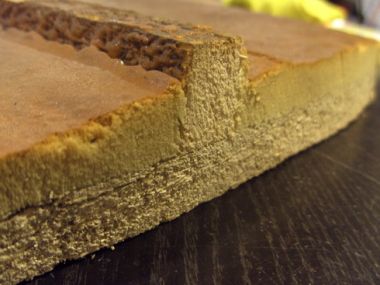

Martin Wijnen
Ik stuur een foto van onze dakplaat. Er zit geen folie onder de dakpannen en mijn vraag is zit er bij deze een damprem op de dakplaat met daarop de PUR gelijmd?

De pur is even dampopen/dicht als het hout waar het opgelijmt zit zo ongeveer. Valt wel mee dus.
Wgb
Zo te zien is er geen dampremmende laag tussen het spaanplaat en het schuim aangebracht.
Aan de foto te zien ligt er ongeveer 20 mm PUR op je dak. Dus geen 35mm.
Je kan een isolatie aan de onderzijde aanbrengen en aandacht besteden aan het hoe en wat van het vocht richting de dakpannen.
Zie ook de vraag Zoldervloer of dak isoleren. Daar wordt Fastfixx genoemd. Even Googlen zodat je op een fimpje terecht komt. Zo eenvoudig kan het zijn met de damprem.
