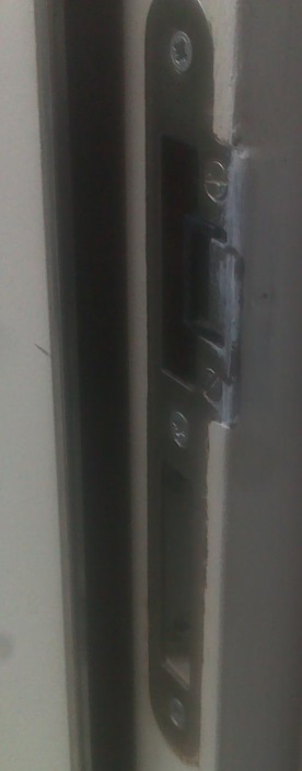

Mijn voordeur is alleen zachtjes dicht te tekken met de sleutel of aan de binnenkant met handgreep omlaang. Buiten heb ik alleen een niet draaiende ronde knop (kan niet draaiend worden). Ook als iemand huis verlaat, dan kan je niet even deur dichtrekken zonder dat het 3 huizen doorklappert van het dagschot dat je in de sluiting moet trekken.
Is daar een oplossing voor? Hier een foto. Misschien komt het doot dat blokje wat aan de binnenkant zit voor dagschot gleuf.

Sluitplaat aan de voorzijde schuin vijlen.

Bij mij had ik ook dat probleem. Uiteindelijk was de oplossing (naast hetgene wat Jan hierboven voorstelt, had ik al gedaan) gewoon de schoot van het slot inspuiten met WD40. Ongeveer eens in het jaar herhaal ik dat. Het is echt onvoorstelbaar hoeveel dat hielp (althans bij ons slot)!
Dus mocht je dat nog niet geprobeerd hebben: beslist doen! :wink:

Die WD40 was een gouden tip! Heel erg bedankt. Sluit nu zonder dreun. Het schuifaf vijlen hou ik in m'n achterhoofd.
