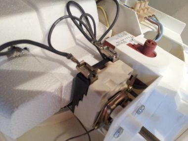

Mijn Daalderop 10L type 07.02.24.631 werkt niet goed meer.
De boiler blijft opwarmen en er komt gloeiend heet water uit, en na verloop van tijd schakelt de thermische beveiliging de boiler uit.
Na resetten van de maximaalthermostaat gebeurt precies hetzelfde.
Vraag
1: Is de thermostaat defect?
2: Kan ik deze zelf vervangen?
3: zoja, waar kan ik deze kopen?
Alle suggesties welkom.
Bovenop de regelaar is het ook een beetje zwart uitgeslagen zie ik nu.
De loodgieter
Ja dit is een simpel klusje en kun je zelf uit voeren.
stroom afschakelen.
2 schroefjes verwijderen voorzijde thermostaat.
2 zwarte kabelschoentjes van de thermostaat verwijderen en opschrijven welke waar zit, of merken.
koper cappilair volgen naar het midden van de boiler en deze beheerst omhoog halen.
nieuwe er in laten zakken en bovenstaande in omgekeerde volgorde weer uitvoeren.
O de thermostaat is bij de betere vakhandels ewoon verkrijgbaar.

Bedankt John,
ik ga er mee aan de slag en laat ff weten hoe het afloopt
