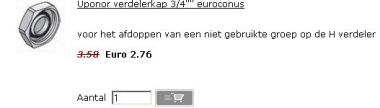

ik heb het volgende probleem,
ik heb een radiator verwijderd en nu wil ik de slangen van de cv verdeler halen en deze hier afdoppen.
de aansluiting op de verdeler is ong 25 mm buitendraads.
nu zoek ik dus eindplaatjes of afsluitdoppen voor dit systeem
heb nu m24x 1.5 maar dit past niet( gaat er net een spoedje op met de hand en loopt dan vast.
wie weet wat voor draad ik dan moet zoeken?
volgens zeggen is het een anbo verdeler,maar ik kan geen merk terug vinden op de verdeler.
de wartel van ong 25 mm krijg ik niet uit het verdeelstuk om er eventueel een 1/2 afsluitdop in te draaien, ben bang dat ik wat stuk maak zo vast zit dit.dus ik moet het buitendraads schroefdraad gaan benutten.
wie helpt mij uit de brand met een maat waarnaar ik moet zoeken en/of eventueel waar ik de juiste doppen kan kopen.
alvast bedankt voor jullie hulp
een bijna wanhopige klusser :roll:
Techno tim
Wat ik zelf doe als ik geen doppen heb of het moet tijdelijk dicht, kort slangetje er op dus van de aanvoer naar de retour.
Vaak zijn de aansluitingen 3/4 euroconus

Cvolieboy
De verdelerbuis bij de slangaansluiting warm maken met een soldeer brander, de aansluitingen er uit draaien en afdichten met een 1/2" plug.
Op een andere manier vind u geen deksels en dergelijk voor op de ANBO koppeling, of inderdaad met een stukje slang.
Maar dan is het nog maar de vraag welke maat slang u heeft want dar is ook al een aantal maten van vervallen.
