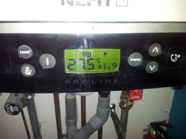

Beste allemaal,
Sinds twee dagen werkt onze CV niet meer naar behoren. De temperatuur die ingesteld is, wordt niet meer gehaald.
De verwarming zelf wordt niet warm. Op de ketel staan een aantal pictogrammen, zoals in de bijlage ook staat. 'Er is een cv-vraag', 'De CV-pomp draait' P2.0 en 27 graden. Soms slaat hij kort aan, stijgt de temperatuur richting 60 graden, maar slaat daarna weer redelijk vlot af. Zonder dat de radiatoren warm worden. Ik heb zelf gezorgd dat er voldoende water in het systeem is en de radiatoren ontlucht.
Is dit een probleem dat ik zelf zou kunnen oplossen? Of is dit vakman werk?
- cv-ketel, geiser, boiler: Nefit Proline HRC 24/CW3
- thermostaat: Moduline 300
- installatie: ?

Ik heb de hoofd water kraan in de meter kast dicht gedraaid en 10 minuten gewacht. Dit heeft verder geen invloed. Het lijkt of hij gewoon netjes aan het rondpompen is, want de pomp hoor ik wel, maar als hij alleen maar water van 27 graden doorpompt, zal het het huis niet verwarmen. Na het opendraaien van de hoofdwaterkraan verdwijnde 'Er is een cv-vraag', 'De CV-pomp draait' tijdelijk. Het warm water doet het wel gewoon. Zou het kunnen dat de thermostaat kapot is? Verkeerde signalen afgeeft?

Wat gebeurt er als je de schoorsteenveger indrukt en even vast houdt?
Stookt de cv dan wel op?
RogierDre
Hij stookt de cv dan netjes op, inderdaad.

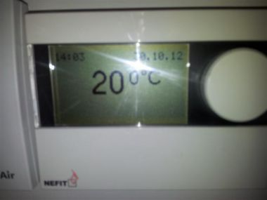

Instelling op thermostaat staat op 20, wat is de temperatuur in het vertrek?
Zet de thermostaat eens een kwartier op 24, wordt het water dan warmer opgestookt?
Calenta :cool:
RogierDre
Hi Calenta, temperatuur in het vertrek is gelijk aan de temperatuur op het display, in dit geval was het 20 Graden, maar de instellingen stonden op 22 graden. Ook als ik 24 graden selecteer zal hij maar kort aanslaan en daarna niets meer. Enig idee?

Drieweg blijft hangen, hierdoor regelstop? kortom ding staat constant ww te maken.

Idd drieweg klep. Kan niet missen. Of thermostaat draad los?
U zei dat de ketel kort naar 60 graden stookt en vervolgens weer uitslaat.
60 graden is de tapwater temp. standaard instelling.

Thermostaat draad los kan niet, dan heb je geen display.

Driewegklep kan volgens mij ook niet, want dan zou hij op schoorsteenveger ook niet opwarmen.
Lijkt er op dat je kamerthermostaat defect is.
Calenta
Nee, thermostaat kan niet. Of er moeten al battarijen in zitten :mrgreen:
Drieweg kan wel, op schoorsteen stand maximaal je platen wisselaar opstoken. Maar dan zal hij zeer snel uitgaan op zijn maximaal.
Zal toch drieweg zijn.

KT heeft geen batterijen is een moduline serie kan alleen niet zien welke
Zonder kabel er aan geen display.
DexterXL
@RogierDre:
Zet je thermostaat zoals je gewend bent, maar wel dat hij warmte vraagt,
loop naar je ketel, druk op de "i" knop, en blader naar SETP, wat staat
daar aan temp.??
want dat is wat de ketel heeft berekend aan de hand van je warmtevraag,
dus graag ook even melden hoeveel graden je boven de ruimtetemp. vraagt.
Daarna druk je nog een keer op de "i" toets en kom je weer in je hoofdscherm
wat staat daar aan temp.?? en hoe voelen dan de radiatoren aan?? gelijk aan
de keteltemp.???
