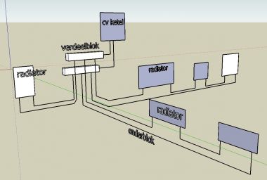

Hallo
ik wil de radiatoren met pexfit 16mm en op onderblokken aansluiten
met een verdeelblok bij cv ketel
moet er op het verdeelblok kranen/afsluiters zitten?
Gaat dit zo werken
groet paul
Utreg
Er hoeven geen kranen op de slangverdeler te zitten.
Wel zou ik elke radiator apart aansluiten met een onderblok,dus niet doorlussen.
Instelbare radiator kranen nemen zodat u de radiator indien nodig kan in regelen.

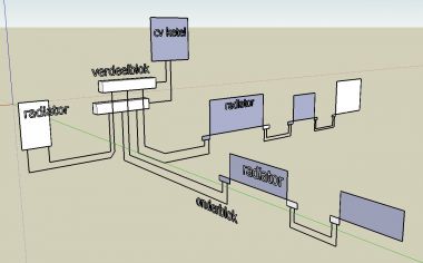

bedankt voor de reactie maar allemaal apart gaat niet
zonder onderblokken en doorlussen per groep
is dat beter
groet paul
Utreg
Met doorlussen heb je kans dat de doorgeluste radiator na de radiator met onderblok niet voldoende of helemaal niet warm word.
Het water van de 2e radiator krijgt het retour of afgekoelde water.
Beter apart aansluiten.
Paulv01
Dus ik kan niet 2 radiatoren aansluiten met 1 toevoer en 1 retoer
met pexfit zonder een koppeling in de vloer of wand tekrijgen
Utreg
Het kan wel maar de 2e radiator krijgt de rest warmte van de 1e ,dat is afgekoelt water .
De radiator zal dus niet goed warm worden eerder of lauw of koud.
Dus niet doen,elke radiator gewoon apart aansluiten met een aanvoer en retour.
Xr8
Kan wel maar dan dien je een 50% blok toe te passen. Je kunt dan van de verdeler naar de eerste radiator, en met de retour door naar de aanvoer van de volgende radiator. Vanaf deze radiator ga je dan met de retour terug naar de verdeler. Door het 50% blok krijgt de volgende radiator afgekoeld retourwater, gemengd met warmer aanvoer water aangeleverd.
Beide apart op de verdeler aansluiten is beter zoals Utreg al aangeeft. Zeker als je eea waterzijdig wilt gaan inregelen.
Succes.
