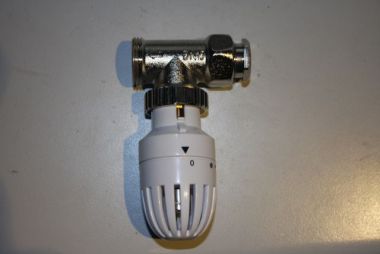

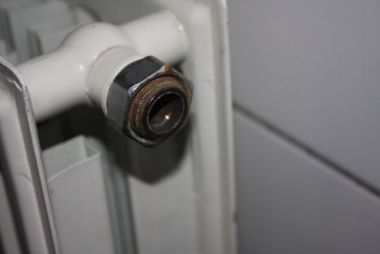

Ik heb van de buren een radiator overgenomen waar ik nu een CV kraan op wil bevestigen. Ik zie dat de aansluiting van de radiator in de kraan 'valt', zit echter geen rubber ring o.i.d. Wat mij verder opvalt is dat er 'zo weinig' schroefdraad aan de kraan zit, of is dit normaal? Moet ik nog iets met teflon doen?
De radiatoraansluiting is als volgt:
De kraan:

Als de schroefdraad past en de kraan heeft aan die zijde een inwendige afschuining dan is het OK.
Wel goed schoonmaken, niet schuren.
Gr. Piet

Normaal zit bij een radiatorkraan ook een koppelstuk dat je in de radiator draait. Het is altijd aan te bevelen om dat onderdeel dan ook te gebruiken.
Het lijkt er op dat je het koppelstuk bij de radiator hebt gekregen en dat je er een andere kraan op wilt draaien. Als de schroefdraad past, dan zou dat moeten werken, maar als je een koppelstuk bij de kraan hebt, dan zou ik die gebruiken.
Je hoeft voor deze aansluiting geen teflon te gebruiken, gewoon stevig aandraaien is genoeg.
Je schrijft dat er weinig schroefdraad aan de kraan zit, maar dat lijkt mee te vallen. Het kan wel zo zijn dat de moer die nu aan de radiator zit niet ver genoeg op de kraan gedraaid kan worden. De oorzaak daarvan is dan niet de kraan, maar het feit dat je een koppelstuk gebruikt dat niet bij de kraan hoort.

Klopt, koppelstuk zat inderdaad bij de kraan.
Is het raadzaam het oude koppelstuk van de radiator te verwijderen en het bijbehorende koppelstuk daarvoor in de plaats te zetten?
StefanD
Ja. En daar moet je dan wel teflon tape (of een ander dichtings-middel) gebruiken.

Enig idee hoe het schroefdraad loopt van het koppelstuk?
Zit nl muurvast en voordat ik de verkeerde kant opdraai...
StefanD
Het is normaal schroefdraad. Het gereedschap om hem los te draaien varieert: soms met een steeksleutel aan de buitenkant, soms een zeskant aan binnenzijde, of twee nokjes aan de binnenzijde. Voor de laatste twee heb je een speciale radiatorsleutel nodig.

Daar heb je een speciale sleuteltje wat in de koppelstuk past voor nodig. linksom is losdraaien

Is inderdaad zeskant aan de binnenkant.
Dat wordt dus zo'n sleutel scoren... gewoon bij de bouwmarkt?
Xr8
Als het staartstuk muur vast zit dan zou deze met loctite vast kunnen zitten. Het beste is het staartstuk dan warm te maken. Je loopt nl het risico dat deze aan de binnen zijde kapot gaat bij veel kracht op de sleutel. Zeker als het een is met nokken aan de binnenkant.
Beste is om het bijgeleverde staartstuk bij de kraan te gebruiken.

En dat verwarmen doe ik met? Een fohn bijvoorbeeld?
Ketelchrisje
Eerder een verfbrander oid, zelf doe ik het met een soldeerbrander,, een fohn word niet heet genoeg

OK, het koppelstuk inderdaad kunnen verwijderen m.b.v. brander.
Is het nodig de groeven echt helemaal schoon te maken of volstaat het om het nieuwe koppelstuk met teflon er zo in te draaien (zitten nog paar 'harde' stukjes achter in de groeven vd radiator).

Zo goed mogelijk in iedergeval , bij aanbrengen van teflon tape goed opletten dat je dat wel op de juiste wijze aanbrengt , dus met de draai-richting mee. :wink:
Ketelchrisje
Teflon is minder geschikt imo.
beter en bewezen beter is het oude hennep evt icm fitterskit.
als je tape gebruikt is de kleinste beweging tegen de draairichting in al een goede kans op lekkage.
