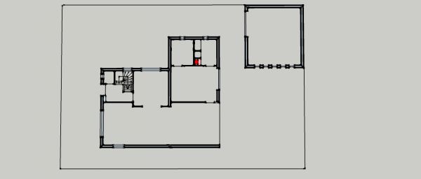

We gaan ons woonhuis in het voorjaar flink verbouwen.
In de nieuwe situatie is er maar weinig plaats voor de cv ketel.
We willen graag de cv ketel in de (vrijstaande) garage zetten, de vloerverwarmings verdeler wil ik dan in de kelder zetten zodat ik er mooi bij kan en vandaaruit de vloerverwarmings groepen kan verdelen.
De afstand van de verdeler tot ketel is 18m waarvan 12m buiten door de grond moet.
Zelf zat ik te denken om een 1 of 2 PVC buizen (200mm) in de grond te leggen en daar geïsoleerde slangen door te trekken. zie plaatje
Iemand een idee of dit überhaupt mogelijk is.
(CV op zolder plaatsen is niet mogelijk)
Groetjes Sjuul

En je WW dan
Sjuuls
Idem als verwarmings-traject :roll:
Heb net al eens wat prijzen zitten vergelijke van diverse geïsoleerde grond slang maar daar word ik niet blij van.
Zit er nu over na te denken om toch maar ergens een CV rumte im te plannen maar dat valt nog niet mee zeker omdat de radiatoren op de bovenverdieping gehandhaafd moeten blijven.
Obelix2
Specialist Witgoed
Daar ga je van terug komen.
Wat denk je hoeveel water er steeds weg loopt voor al eer je warm water uit je kraan krijgt?
Ik persoonlijk denk dat je hier ZWAAR spijt van zult krijgen.

Sjuuls
Bedankt voor de tips Hessie
Ik heb een hokje ingetekend 60cm die en 60 breed.
Ik wil er een ketel in hangen die 44cm breed is en 30 cm diep. (roze = ruimte en rood = ketel)
Tevens wil ik de vloerverwarmings verdeler erin kwijt
als ik plaats heb voor een expansievat dan wil ik deze er ook ophangen, maar deze kan ik ook eventueel in de kelder kwijt...

Ketel in de kelder geen optie ?
Verwarming Sp.
Denk dan wel aan de condenswaterafvoer, als het riool hoger ligt dan de ketel moet je pompen, daar zijn oplossingen voor maar mijn ervaring is dat deze behoorlijk storingsgevoelig zijn.
Sjuuls
Klopt, de ketel zou dan onder het riolerings niveau komen. ook heb ik geen koekoek of buitenmuur in de kelder die boven het maaiveld uitkomt.
