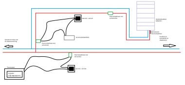

Ik ben zelf redelijk handig met CV en zit ook in de branche als verkopende partij maar ik heb even bevestiging nodig of iets goed gaat werken.
Situatie is als volgt, ik heb stadsverwarming en op de binnenkomende aanvoerleiding heb ik een thermostaat kraan + thermische servomotor gemonteerd die wordt aangestuurd door een klokthermostaat.
Als de thermostaat warmtevraag heeft wordt de servomotor opengestuurd en wordt het hoofdcircuit warm.
Alleen de radiatoren in de woonkamer staan aan en zorgen ervoor dat de woonkamer op de door ons ingestelde tijden op de gewenste temperatuur is.
Radiatoren op de slaapkamers staan ook op dit circuit maar die staan eigenlijk nooit open.
Onze badkamer is op de 1ste woonlaag waar ook de woonkamer is.
Nu is daar geen enkele vorm van verwarming in de badkamer.
We stoken op het hoofdcircuit doordeweeks 's avonds en in het weekend overdag.
Dan warmt de badkamer wel mee.
Maar doordeweeks douchen wij 's ochtends en dan wordt er dus helemaal niks verwarmt.
Ik ga dus een radiator ophangen en aansluiten en die wil ik dan met een aparte aansturing regelen.
Ik heb eveneens een thermostaat kraan met thermische servomotor in gedachten die ik dan met een tijdklok ga schakelen.
Doordeweeks in de ochtenden tussen 07:00 - 08:30.
De gewenste temperatuur regel ik dan op de radiator met een thermostaatkraan.
Dit complete plaatje moet er dan zo uit zien :
Gaat dit goed werken en/of moet ik nog ergens rekening mee houden ?
Ik dacht er zelf aan om in de retour van de handdoekradiator nog een keerklep te plaatsen zodat er geen retourwater uit het hoofcircuit de handdoekradiator in kan ?
Ik wordt afgerekend met een warmteregistratie per radiator dus de radiator mag niet onbedoeld warm worden.
De druk en temperatuur van het stadsverwarming water is vrij hoog.
Daarnaast staat de thermostaatkraan van de handdoekradiator altijd half open en het zou kunnen gebeuren dat de druk van de retour aan de verkeerde kant van de radiator gaat staan duwen.
Thermostaat kranen hebben dan de eigenschap te gaan staan klapperen.
Mensen die eens met mij willen meedenken ?
