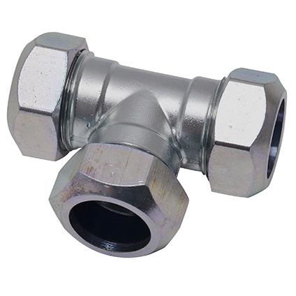

Gewoon twee simpele t-stukken zoals op deze voorbeeldfoto? Het fraaie maakt bij de aansluiting niet zo veel uit, de wasmachine en de droger staan er vlak naast.
Boudewijn 033
Wel zulke t-stukken. Maar eerst zal je dermate van de slang moeten weten. Dan kan je passende koppelingen daarvoor halen.
