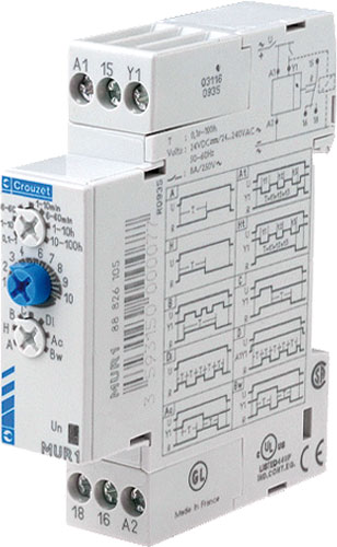

Ik wil een electrisch apparaat enkele seconde aan laten gaan en vervolgens enkele seconde uit. Nu heb ik een tijdrelais, maar kan iemand mij vertellen hoe ik dit aan moet sluiten? Op de volgende link staat een afbeelding van het tijdrelais.

Spanning op A1 EN A2 , functie Dl instellen en je apparaat tussen 15 en 18.
dit zorgt ervoor dat 15 en 18 gemak\akt en verbroken worden volgens de ingestelde tijd op de timer.

Hoezo het apparaat tussen 15 en 18. A1 en A2 spanning begrijp ik. Waar moet de nul draad?

A1 is fase A2 de nul,
Voeding naar 15 en van 18 naar het apparaat de nul gaat naar nul.
Mocht je alles op 230v aansluiten dan komt tussen A1 en 15 een brug en dan gaat je aparaat op 18 en de nul van het apparaat op A2 samen met de nul van de stekker.
