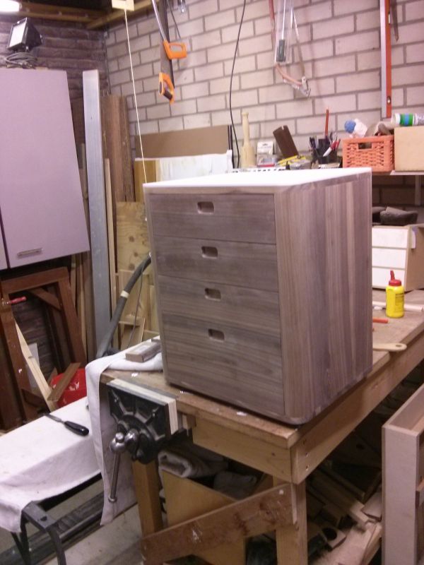

Hallo allemaal,
Ik ben een nachtkastje aan het maken. De basis is van notenhout en het blad is van Corian (ik kon een reststukje op de kop tikken).
Het kastje is bijna klaar, maar ik ben me nog aan het bedenken hoe ik het Corian aan het kastje kan vastlijmen.
Ik kan echter weinig vinden over de correcte lijm voor Corian.
Heeft iemand hier ervaring met het verwerken van Corian?
Zou siliconenkit goed werken? Ik wil eigenlijk geen bruisende lijm omdat deze eruit zou kunnen bruisen.
Alvast bedankt.

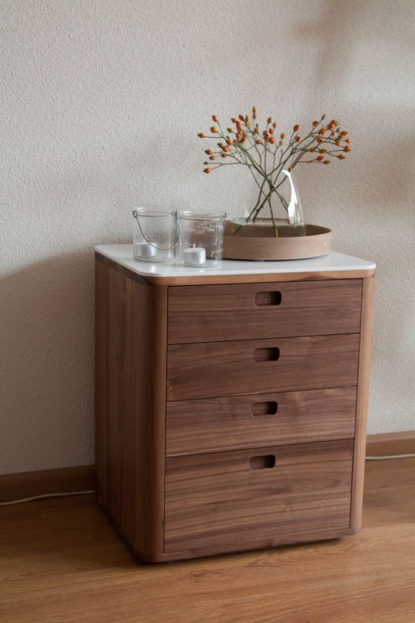

Hallo heren,
Hierbij een foto van het eindresultaat. Polymax werkte prima.

Poster
Ziet er gelikt uit, proficiat.
Techno tim
Inderdaad SUPER, proficiat
