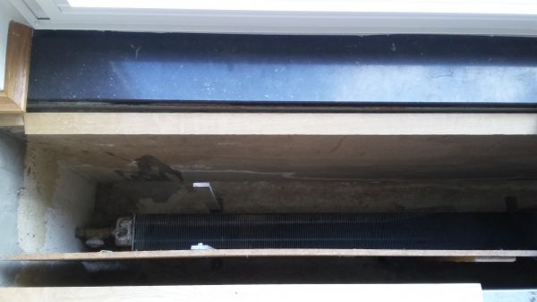

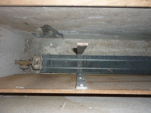

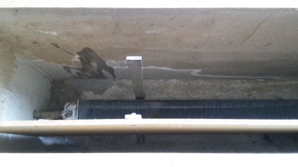

Wij hebben een convectorput in de kamer. Deze zit bij de grote pui. Daarnaast hebben we in de kamer nog twee radiatoren onder andere ramen. De convectorput zat ingeklemd tussen twee spaanplaten. Volgens de loodgieter was dit niet goed omdat de warmte niet de kamer in zou komen. Hierop heeft de loodgieter 1 spaanplaat verwijderd. De andere spaanplaat is overgebleven. Ik twijfel over deze situatie, dus zou graag jullie mening horen.
De situatie is nu vanuit de woonkamer naar de pui gezien: spaanplaat en daarna komt de convector. Je ziet ook nog de oude bevestigingspunten van de oude spaanplaat. Zie ook de eerste twee foto zodadelijk.

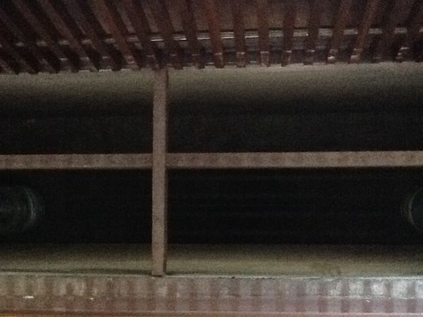

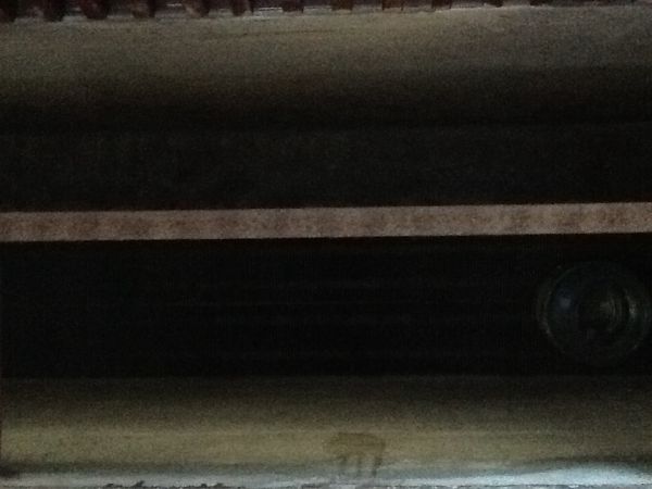

Mijn ouders hebben zowel in de voorzijde als de achterzijde van hun woonkamer een convectorput. Hier is de situatie vanuit de woonkamer gezien: convector, spaanplaat. Zie daarvoor de laatste twee foto's.
Situatie bij ons thuis:
Situatie bij ouders thuis, helaas slechte kwaliteit foto's...

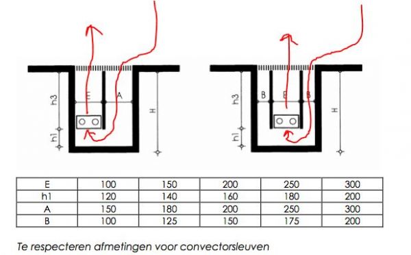

Het werkt zo ook, maar beter met 2 platen en om de volgende reden.
De plaats van de convector zijn de meningen over verdeeld.
de kou komt achter je raam en zakt (doordat deze kouder is dan de lucht in de ruimte de convectorput in. doordat de convector in het midden licht en deze warmte produceerd krijg je een zogeheten convectiewerking. de koude lucht word door de convector verwarmt en stijgt omhoog en verspreid zich door de ruimte. als deze afkoelt word de lucht zwaarder en zakt naar het laagste punt. dat is het gat wat tussen de convector en de woonkamer zit, en hier speelt zich hetzelfde verhaaltje en werking af als bij het raam.
Maar zoals gezegd op de huidige manier werkt het ook.
kan op meerdere manieren maar mijn voorkeur heeft die met 2 schotten naast de convector.

Ik zelf heb de rechter variant.
Welke van de twee is het beste?

Ik heb de rechter variant. Er zit ook ruimte onder de convector. Net getest met een veger bij het schoonmaken. Zoals ik het lees moet ik het weggehaalde Schot weer herplaatsen?
Of kunnen we het met dit ene Schot ook af?
Hierbij de foto's.
Ik zou het schot er weer in zetten, als de convector aan beide kanten opgesloten zit zal de warmteoverdracht beter zijn.
Ook bij een enkel schot zit de convector opgesloten, aan de ene kant tegen de wand aan de andere kant tegen het schot.
Het schot zeker terugplaatsen!
Mocht het vermogen niet voldoende zijn dan kun je er voor kiezen om een nieuw binnenwerk te plaatsen.
Het vermogen zal daardoor sterk kunnen verbeteren.
