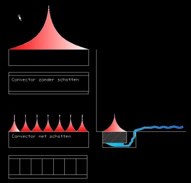

Ik ben even aan het tekenen geweest:
Hieronder het verschil tussen een convector zonder en met schotten.
Zonder schotten wordt de warmte niet goed verdeeld, met schotten is dat veel beter.

Ik zou dus de ruimte aan de tuindeur kant op moeten vullen.
Zie foto.
Zoja wat kan ik dan het beste gebruiken volgens jou.
thanks
Ronny
Ik ben daar geen expert in, misschien is een vertikale plank het makkelijkste.
De plank kan direct achter de convector gemonteerd worden tot op de grond.
De lucht wordt daardoor gedwongen om door de convector te gaan.
Daarachter kun je isolatie plaatsen, of bovenaan een horizontale plank.

Zoals ik op de foto meen te herkennen is de bak gestort van beton.
De ruimte tussen de convector en de zijkant van de put moet aan de kouwe zijde zo klein mogelijk zijn.
Zoals Ronny hem tekend is hij perfect.

Het systeem met schotten is inderdaat beter zoals Ronny schrijft.
Heb beide type's wel in werking gezien maar met schotten verdeeld de warmte beter
