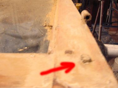

Ik heb gezocht maar kon niets gerelateerds vinden. Ik ben mijn kozijnen aan het schilderen. Het zijn enkelglazige, met glas in lood, hardhouten kozijnen, waarop vele lagen verf zitten.
Nadat ik die ervan af heb gehaald kom ik in de hoeken uitstekende spijkers tegen waarmee de kozijnconstructie vastzit. HEt zijn geen echte spijkers, maar metalen korte +vormige keggen die in de vier hoeken van het kozijn zitten. Ik wil die het liefste gelijk met het kozijn en dus iets erin slaan. Mijn eerste gedachte, is vastspijkeren/hameren, of met een klem erin duwen (dan heb ik minder kans dat de ruit barst). Hameren/spijkeren lijkt me te hardhandig voor deze ruiten. Wie heeft er tips of ervaring?

Hoever steken ze uit?
Kan je ze niet even gelijk slijpen met het hout?

Dit zijn kruisstiften.
Deze werden vroeger veel gebruikt voor het haaks vastzetten van de verbindingen.
Deze zijn van aluminium.
Ik zou ze met de schuurmachine gelijk schuren met het hout.
Dan eventueel een sealer er over (welke dat is voor de schilder specialisten hier) en dan het raam verven.

Steken ruim 5 millimeter uit. Maar gewoon vlakschuurmachine erop en aluminium glad schuren begrijp ik. Niets vastslaan of dieper erin hameren..

Sorry, maar daar zou ik niet van uit gaan. In hardhouten ramen ben ik alleen nog maar stalen kruisstiften tegengekomen, meestal gegalvaniseerd.
Vlakschuren, iets onder het oppervlak duwen, goed gronden en dan evt afvullen met stoppasta ( heb je zo te zien toch al nodig ) is een prima idee - als ze beschadigd zijn kan de evt. zinklaag tekort schieten, en als ze in je raam beginnen te roesten zal dat je lak losdrukken - met alle gevolgen van dien.

Klopt de kruisstiften zijn er ook in gegalv staal en als je deze in het hout slaat beschadig je de kop bijna altijd.
Gevolg roest.
Maar je kunt zelf zien of deze van aluminium of staal zijn .
Er uit trekken is vaak een probleem omdat er aan de punt (die ik ken) een soort weerhaakjes zitten.
Indien je de kruisstiften dieper wenst te slaan, leg dan het raam echt vlak op een stevige ondergrond zodat het raam niet kan wiebelen.
Sla dan met een drevel met brede kop op de kruisstift en tik deze wat door.

Kruisstiften bleken tochvan hout te zijn. Vlakschuurmachine erop en weg ermee. Bedankt voor de tips, was gisteravond bijna gaan slaan met een hamer, nu zijn de ruiten perfecto.
