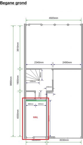

In onze hal op de begane grond wil ik een binnendeur vervangen door een schuifdeur. Omdat het bestaande kozijn van de binnendeur in slechte staat was, heb ik deze verwijderd. Voor de schuifdeur moet dus een volledig nieuwe constructie (lees: kozijn) in elkaar worden gezet. Ik heb een plan in mijn hoofd zitten, maar ik hoor graag van de experts of dit plan de juiste is.
Allereerst wat achtergrond informatie. De onderstaande afbeelding toont een plattegrond van de begano grond. De hal is met een rood vierkant aangegeven. Op de plaats van de groene lijn moet de schuifdeur komen.
De hal is totaal 1,80 meter breed.
Het plafond zit op 2,40 meter.
De deuropening is 0,94 meter breed.
Het muurtje (van de meterkast) is 0,86 meter breed.
De linker muur van de hal is gemaakt van beton (scheidingsmuur met de buren); de rechter muur van de hal is gemaakt van cellenbeton (tussenmuur).

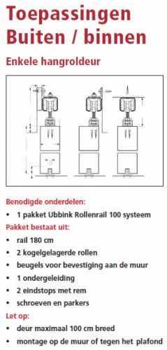

De rail die ik van plan ben te gaan gebruiken, komt van de bekende bouwmarkt met (vroeger) het hamertje op de i. Deze rail kan 100 kg houden en ziet er als volgt uit:

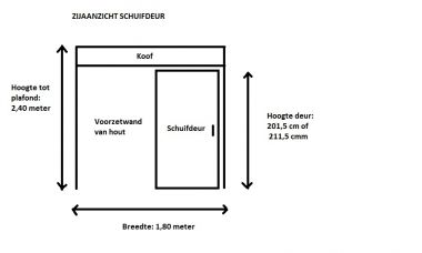

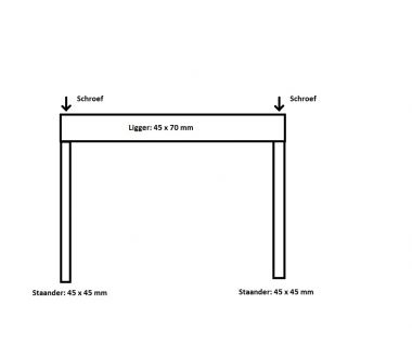

Ik heb een schets gemaakt van de constructie zoals ik die in gedachten heb:
- Aan weerszijden van de muren wil ik (verticaal) houten balken plaatsen.
- Bovenop deze twee houten balken wil ik een horizontale balk plaatsen.
- Onder deze horizontale balk wil ik de rail voor de schuifdeur monteren.
- Eventueel kan ik deze horizontale balk nog vastschroeven aan het stukje muur van 0,86 meter aan de linkerzijde van de hal ten behoeve van de stevigheid van de constructie.
- De deur zal bij het openen verdwijnen in een voorzetwand gemaakt van hout.
- De rail zal onzichtbaar worden gemaakt met een koof.
Tot zover (globaal) het plan dat ik in gedachten heb. Ik blijf echter met een paar vragen zitten:
1. Welke dikte moeten de verticale en de horizontale balken hebben om het gewicht van de deur goed te kunnen dragen?
2. Is het verstandig om de horizontale balk vast te schroeven aan het muurtje?
3. Is het plan zoals ik hierboven heb beschreven, juist of zijn er betere alternatieven?
