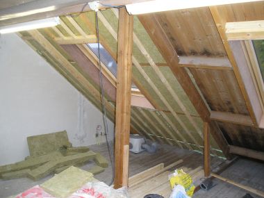

Ik heb het dak van mijn zolder geïsoleerd, en na de koude dagen van afgelopen tijd, komt er condens onder vandaan.
Het betreft een woning uit 1933. Het dak bestaat uit planken met daarop panlatten en dakpannen. Er zit geen folie o.i.d. tussen dakpannen en hout.
Ik heb het dak als volgt geïsoleerd:
steenwolplaten van 90mm dik tussen de dwars balken gezet. Kieren tussen steenwolplaten ondeling heb ik afgepurt. Dwarsbalken zijn 120mm dik, isolatie zit dus 30mm vrij van dakhout.
zie foto:

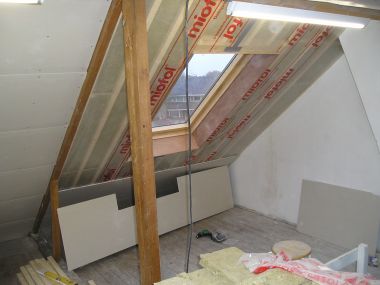

Daarvoor langs heb ik latten geschroefd, waartegen ik Miofol dampremmende folie geniet heb. Zie foto:
Hiertegenaan zit 1 laag gipsplaat van 12,5mm. (ruimte tussen steenwol en miofol-folie ca 25mm)

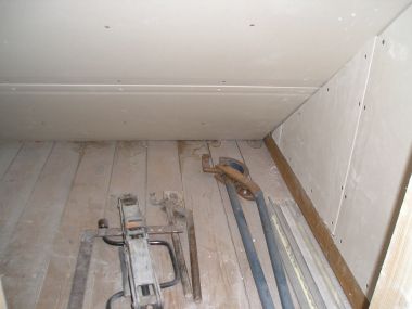

Na de vorstperiode van afgelopentijd kwam er water onder het gips vandaan (toen het begon te dooien). Het regende niet, dus ik weet zeker dat het geen dak lekkage is. zie foto:

Het is een rode folie. Voor dit merk voor de warme zijde dus dat is goed.
Ik zie wel dat je zoldervloer van hout is en ik denk dat er tussen de benedenverdieping door en tussen de vloer woonvocht achter je isolatiepak en de folie in het geisolaarde werk trekt.
Het je in die omgeving toevallig ook een badkamer of de slaapkamer zitten?
In het stukje van zeg 10 cm kan makkelijk vocht doordringen door het plafond van je verdiping tussen de zoldervloer en je vloerplanken namelijk.

Dus tussen het isolatie materiaal en de damprem zit ook een open ruimte van de dikte van de latten.
Is de damprem evenwijdig aan de vloer afgesneden.
Heb je ook een idee hoe de bovenkant van de spouw bij jouw is afgewerkt.

De dampremendefolie heb ik met overlengte aangebracht. Daarop heb ik de gipsplaat gezet, en toen de folie afgesneden. (is nu nog ca. 2 cm folie in het zicht).

De dampremmer zit verkeerd. Je begint onderaan tegen het dakbeschot of muurplaat met de dampremmer.
Dan je isolatie strak tegen het beschot aan en dan direkt de dampremmer er voorlangs.
Daarop eerst een konto lat/tengel er op en dan je rachels met gips.
Alle dampremmende folie die langs de muur, muurplaat en dakbeschot gaan geheel met een lijmkit aanbrengen.
Het moet dus echt helemaal dicht.
