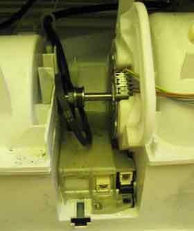

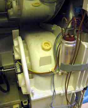

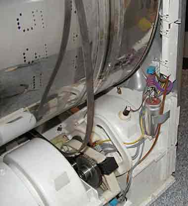

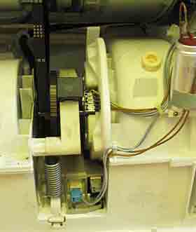

Ik heb een Siemens WT74000 condensdroger. (5.5 jr. oud)
De laatste week krijg ik telkens het irritante piepje met de melding "Reservoir legen", terwijl dit telkens leeg is.
Soms doet een cyclus het wel en komt het reservoir vol.
(Dan heb ik ook geen melding)
Nu heb ik de bovenplaat verwijderd en het slangetje wat het water naar het reservoir transporteert losgemaakt en zachtjes op geblazen.
Onder in de droger borrelt het, dat wil zeggen dat daar ook water zit.
Had ook bij een onderwerp gelezen dat het misschien het pompje kan zijn, maar is dit zelf te doen en waar zit deze verborgen?
Alvast bedankt voor eventuele reactie.
