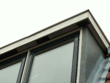

Het kozijn van mijn dakkapel is vergaan, dus vandaag de boel opgemeten.
Nu ben ik er echter achter gekomen dat het dak wel geïsoleerd is met piepschuim platen, maar helemaal niet ventileerd. Ik heb een afdeklat weggehaald en ruimte tussen het gipse plafond en het zinken dak is niet open. Het hout was dan ook goed nat. Nog een meevaller dat het niet allemaal verrot is. Dakkapel is 30 jaar oud.
Lijkt mij logisch dat er iets van ventielatie moet komen?? Hoe wordt dat normaal gedaan?

Sowieso moet het dampdicht gemaakt worden. met een folie aan de warme zijde van de isolatie.
Ventilatie met buitenlucht; misschien kan je achter de boeiboorden openingen maken? Kan je misschien foto's (binnen- & buitenzijde ) plaatsen?
Verkuilm
Folie is nu helemaal niet gebruikt zover ik het kan zien.
Foto heb ik maar wil niet op de site verschijnen!
Nu is het gelukt. Zit zelf te denken aan een kier tussen het boeibord en de afdeklat, het gene wat er nu even weggehaald is.

Lijkt me uitstekend! Je weet zeker dat je daarmee ventileert aan de koude kant (= bovenzijde) van je isolatielaag?
Verkuilm
De isolatie bedreft piepschuime plaatjes die op het gips liggen zeg maar.
Maakt een nogal een knullige indruk. Maar goed is uit 1978.....
Ga ik het zo doen!

Vervang je die piepschuim dan ook? Als het er knullig uitziet, zal dat wel een lek voor waterdamp zijn (geweest).

Let op met het aanbrengen van isolatie onder je zinken dak.
Aan de onderzijde van het zink mag geen condens ontstaan.
De ruimte onder het zink en boven de isolatie moet goed worden geventileerd.
Uiteraard een goede damprem maar dat is al vermeld.
