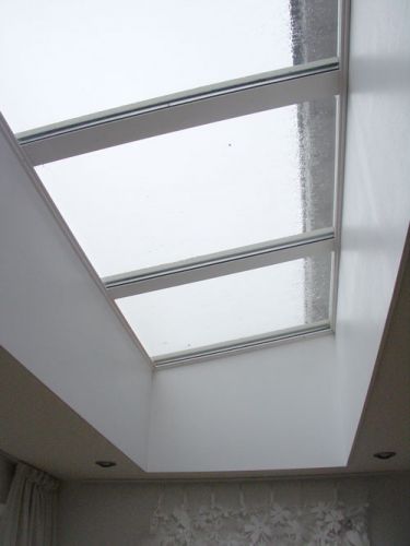

Er is in ons huis (gekocht in 2007) in 2003 een aanbouw met lichtstraat geplaatst. Daar zit een aluminium kozijn in.
Probleem: wanneer het buiten kouder wordt dan +2 á 3 graden wordt, komt er dermate veel condens op de kozijnen dat dit er op een gegeven moment afdruipt en op de vloer en eettafel terecht komt. Met als gevolg natuurlijk schade (je kunt niet 24/7 met een doeke rondlopen, toch?) :shock:
Zo ziet het eruit (op een regenachtige dag)

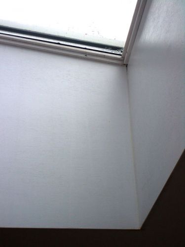

Ik heb tegen de kozijnen al houten latjes geplaats om de koudebrug wat minder te maken met als gevolg dat de condens op de ramen komt.
Ik denk ook dat er achter de betimmering al wat gaande is (lichte schimmelplekken op het plafond van de lichtstraat).
Is hier nog wat te maken? Met ventilatieroosters? (luchtvochtigheid is +/- 55%). Is het aluminium de schuldige (te koud t.o.v. binnentemp.)?
Alvast bedankt!
Edwin
p.s. oja: onder de lichtstraat zit een verwarming (convectorput).

Niet dat ik veel verstand van heb, maar is het verschijnsel t.g.v. condens of is het lekkage? Dit vanwege je opmerking dat 't op een regenachtige dag is gefotografeerd.

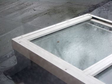

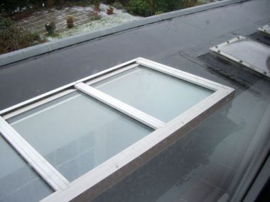

De opstand of opbouw van de lichtstraat is deze aan de buitenzijde geïsoleerd.

Fiesiekus: Nee, dat het regenachtig was heeft er juist niets mee te maken.
Wgb: Het condenseert overal, dus ook aan de hoge kant.
En ook op de middelste stijlen, alhoewel het daar minder lijkt (groter oppervlak?)
En hoe bedoel je geïsoleerd? Ik het volgens mij een compleet houten opbouw, met bitumen dak. Ik heb volgens mij nog ergens een tekening, maar die kan ik pas vanavond plaatsen.

Zoals ik het zie is aan de buitenzijde rondom alles afgewerkt met alu hoekprofielen en rechtstreeks op het raam profiel, dubbelzijdig tape als isolatie daar tussen waarschijnlijk. (dit laatste help een klein beetje maar alle beetjes helpen.

Sorry, dat iik misschien niet helemaal duidelijk was: de middenprofielen condeseren ook, alleen heb je meer last van de zijprofielen, omdat daar de condens sneller naar beneden druppelt. Bij de middenprofielen druppelt het waaschijnlijk achter de betimmering (wat natuurlijk niet minder erg is).

Deze lichtstraat heeft behoorlijk hoge wanden.
Ik denk dat het toch belangrijk kan zijn of de buitenzijde van deze wanden wel of niet zijn geïsoleerd.
