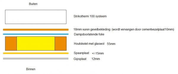

Wij hebben een HSB woning, het gehele huis hebben we van binnen compleet gerenoveerd afgelopen jaar.
Tevens het dak geïsoleerd met unilin pur platen en nieuwe dakpannen.
De buitengevelbekleding is het laatste wat nog moet gebeuren.
Dit wordt een strikotherm 100 syteem.
Dit is EPS buitengevelisolatie, gestuct en afgewerkt met korrelpleister. De houten buitenbekleding gaat eraf, hier worden cementvezelplaten voor in de plaats geschroefd. Hiertegen wordt het Strikotherm systeem gelijmd.
Nu was ik net op de vliering (waar 1 buitengevel de binnenwand nog niet is afgewerkt met gipsplaten) en trok ik 1 glaswolplaatje uit de hsb wand en hierachter zat condens....
Het vreemde is dat achter de houten gevelbekleding gewoon dampdoorlatende folie zit (die volgens mij het vocht van buiten moet weren en alleen naar buiten moet doorlaten). Niet echt zeik nat maar wel condens. Ik zag ook kleine schimmelsporen aan de koude (natte) zijde van het glaswol. Alles zal niet gelijk wegrotten, het huis staal al +/- 50 jaar.
Strikotherm zegt dat hun systeem regenwater niet doorlaat en wel 'ademd'.
Echter geven ze wel aan dat de binnenzijde van de bestaande HSB wand een dampdichte laag moet bevatten, die er helaas in het huis niet overal zit. Ik weet dat dit normaal wel gebruikelijk is bij een HSB gevel maar bij ons zit het dus niet. Hierbij een schets van de opbouw van de buitengevels.
Moet ik me zorgen maken ivm het condens wat ik nu zie en de buitenisolatie straks? Omdat de buitenzijde straks wordt geïsoleerd ligt voor mijn gevoel het dauwpunt straks (hoop ik) niet meer in de hsb wand.
