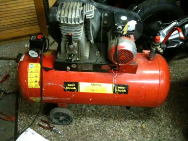

Ik heb een compressor gekocht welke het niet doet, dacht eigenlijk dat het de schakelaar was, die vervangen zonder resultaat.

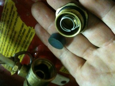

Maar hij gaf eigenlijk ook best weinig druk vanuit het slangetje wat naar deze schakelaar toe loopt. Dus ik een de aansluiting los gemaakt waar hij van de leiding overgaat naar het slangetje (zie foto) en van daar uit geeft hij veel meer druk
Alleen dit lag allemaal los toen ik hem ophaalde. Heb ik alles kompleet, en ligt het zo in de goede volgorde?

Dat is ook geen persslang.
Dat slangetje dien ervoor dat als de tank op druk is en de motor slaat af dat de persleiding tussen pomp en tank ontlucht word.
Zo kan de motor de volgende ronde makkelijk starten zonder eerst de aanwezige druk te moeten overwinnen,pas als de pomp op toeren is is de druk in de persleiding weer hoog genoeg om de tank te vullen.
Het getoonde onderdeel is een ventiel.
1 persaansluiting
1 tank aansluiting
en een kleine ontluchting leiding.
montage: dop met punt(ronding) richting persaansluiting, dan de veer en dan de dop.

Oke, bedankt! Dan had ik dat goed gemonteerd.
Helaas snap ik de gehele werking nog niet helemaal waar wat voor dient en kan ik dat ook nergens vinden.
Maar er staat dus druk op de persaansluiting maar hij komt niet op druk. Hij lekt lucht bij de aansluiting van de ontluchtingleiding bij een klein gaatje, zowel bij de nieuwe schakelaar als de oude. Wat kan er mis zijn?
De druk die wordt opgebouwd komt normaal bij dat ventiel in de tank terecht?

Idd.
Vanaf de pomp gaat een persleiding naar dat ventiel.
Vanaf het ventiel gaat het direct de tank in.

Je geeft aan dat de compressor start maar geen druk geeft en zo te horen blijft de ontlastklep open.
2 mogelijkheden.
1 motor draait niet snel genoeg/ heeft niet genoeg kracht
2 pomp werkt niet goed genoeg.
bij 1 is het vaak de condensator die defect is.
Je kan kijken wat er gebeurt als je de persleiding los neemt en deze met de hand dichtdrukt(niet mechanisch afsluiten!!) en vervolgens de pomp starten.Lijkt de pomp langzamer te lopen of zelfs heel moeilijk te starten dan is het heel waarschijnlijk dat de condensator defect is.
Tijdens deze test zal je als het goed is merken dat je de luchtstroom niet kan tegenhouden als de motor goed draait.
Is dat niet het geval dan moet je naar de pomp gaan kijken.
Vaak blijkt dan dat er een scheur zit in de persklep, of dat de afdichting van de zuiger niet voldoende is.
Dat laatste kan ook te maken hebben met te weinig carter olie.

Ik heb de persleiding al los gehad en die kon ik niet met me hand tegenhouden, ook ging de motor niet minder lopen.
Ik ga denk ik maar eens kijken naar een andere condensator

Waar ik niet helemaal bij kan is dat er gewoon druk op de persleiding staat en dat er dus gewoon lucht de tank in moet gaan, maar dat ik vervolgens niks waarneem op mijn drukmeter? Er zal toch wel iets zichtbaar moeten zijn?
Het is trouwens ook niet zo dat er uit het kleine gaatje bij de schakelaar zoveel lucht ontsnapt als dat er in z'n totaal uit de persleiding komt.

Hoe hebt u de druk op de persleiding gecontroleerd ?
Met de vinger erop is dat niet betrouwbaar.
Vergis u niet hoeveel lucht er door het slangetje kan.
Mogelijk dat er een klep defect is in de kop van de cilinder of dat de zuigerveer defect of slecht is.
Bij te weinig olie kan de cilinder en/of zuiger beschadigd zijn.
