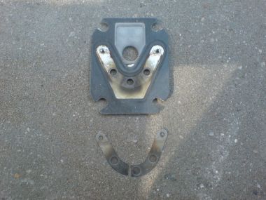

Ik gebruik mijn compressor voor het spuiten en tijdens het spuiten hoorde ik in een keer een raar geluid niet in toeren maar in geluid. en bouwde nog maar heel langzaam druk op. de volgende dag nagekeken en de cilinder erafgehaalt en zag dat een zoon metalen veerplaatje gebroken was. heb gegoogled en kan geen onderdelen vinden maar kwam op dit forum terech. weet iemand waar ik zoiets kan kopen en wil ook gelijk de pakkingen vervangen, zoek dus eigelijk een webshop of iets
ik hoop duidelijk genoeg te zijn anders hoor ik het wel

Wat voor merk en type is het?
Cbrstunter
Plastena v543
40liter
ik denk dat ik de laatste keer te lang ben door gegaan en ook behoorlijk is heet geworden

Ik denk dat dit soort onderdelen lastig wordt.
Je zou contact op kunnen nemen met een zaak die veel in compressoren doet.
Zoek eens op compressoronderdelen op google of zo om wat contact adressen te vinden.
Deze compressor wordt volgens mij niet in ons land verkocht, wel in België, misschien in de grensstreek.
Kijk hier eens.

Ik heb wat mailtjes gestuurd
bedankt voor de reacties ik kwam er echt niet uit, mocht ik slecht bericht terug krijgen hou ik dit forum nog aan de lijn
Cbrstunter
Ik zit net ook nog f op marktplaats te kijken en kom daar zoon ferm copmressor tegen die ze meestal bij de gamma verkopen enz. en ik zie dat die motor 100% op de mijne lijkt dus ik denk dat de algemene 2pk olie motoren hetzelfde zijn mits een bepaalde bouwjaar natuurlijk de mijne is nu zoon 2jaar oud ga nog f verder kijke
Kacheltje
Veel doe hobby compressoren gebruiken dezelfde onderdelen en verkopen de complete compressor onder hun eigen naam.
Het kan dus goed zijn dat dezelfde membraan gebruikt is voor de Ferm.
Iemand die veel doet in compressoren zal je vast wel kunnen vertellen welke onderdelen gelijk zijn.
Cbrstunter
Ik heb de onderdelen site gevonden van ferm, en heb een type gevondon die hetzelfde is alleen kunnen ze het pas vanaf okt. leveren :(
Kacheltje
Oei, dat schiet niet echt op.
Velen denken dan koop ik wel een nieuwe, althans als je de compressor regelmatig nodig hebt.
Cbrstunter
Daarom heb ik nu een hele motor gevonden voor 25 euro ik maak hem en verkoop um. hij gaat niet voor niks kapot door mijn gebruik dus heb een grotere nodig
