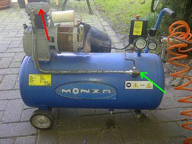

Mijn compressor blijft de heletijd draaien, terwijl de drukmeter maar oploopt tot 2 bar en niet verder. Ik heb alles nagekeken op "lekken" maar alles lijkt gewoon goed te werken.
Ik had dit stuk al gevonden : Compressor bouwt niet genoeg druk op
Ik heb gezocht naar een soort zelfde probleem maar kan niks vinden!
Het is een Monza compressor, 50L oliegesmeerd.
Weet iemand wat die kan zijn?!
De oorzaak kan een kapotte klep zijn in de cilinderkop bij de rode pijl of een defecte of vervuilde klep bij de groene pijl, de knop bij de punt van de pijl eraf draaien en het rubber in de klep controleren.

Bedankt Jan,
ik ga morgen even kijken naar de cilinderkop. Het rubber was in iedergeval nog goed.
Valt het op wanneer de klep niet meer goed is, want ik heb er geen beeld bij.
Vaak zit er dan een breuk in, dat is wel zichtbaar.
Kijk ook even naar de zuiger en cilinderwand als u de cilinderkop eraf hebt.
Als die beschadigt is moeten ze allebei vervangen worden of misschien dat de cilinder opgehoond kan worden en er een zuiger met overmaat geplaatst kan worden.
