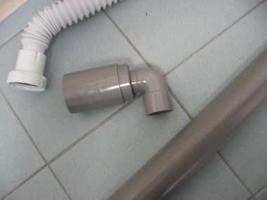

Wel even wat foto's...wil even zeker weten dat ik het goed doe:
Dus die pvc-buisjes stop ik in elkaar,
moet ik ze met elkaar VERLIJMEN??!
Dan komt het laatste smalle pvc pijpje redelijk strak over het ijzer buisje van het douchputje, moet ik daar nog een rubber voor gaan zoeken of is dat zo erop drukken voldoende??
Dus ZONDER te verlijmen??
Anders kan ik er niet meer bij als ie verstopt is...

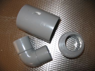

Bobbina de Bouwer
nog wat foto's dus ;-)
Fiesiekus
Als er geen schuifmof (dus rubber flapjes in de sok) wordt toegepast zal het waarschijnlijk niet dicht zitten. Maar probeer het en kijk of het zonder te verlijmen lekt.

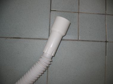

Dit is een rubber verloop 32/50. Ik denk dat Utreg deze bedoeld. Gaat in een mof (sok), van 50mm, en dan over het pijpje 32 van doucheputje.
Waarschijnlijk past hij in die witte mof aan het uiteinde van je flexibele slang.
De aansluiting met de witte mof gaat niet werken, het rechte stuk is te groot en komt daardoor te hoog, tevens werkt dat als een extra sifon.
Het verstoppingsrisico van een geribbelde slang is vrij groot en de doorstroming beperkt door de grote weerstand in de pijp.
Probeer een vaste aansluiting te maken op het bestaande doucheputje met het rubber verloop dat hierboven staat.

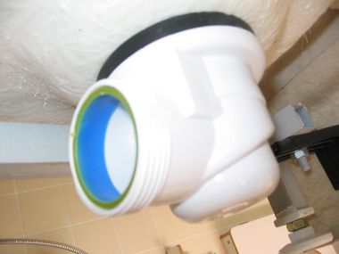

Dat verandert de zaak:
hoe zouden jullie deze afvoer leggen?
-De afvoer van de douchebak eindigt met schroefdraad(!!) en doorsnee buis is daar 4,7cm (zie foto)
-hóe monteer ik dááraan dan de vaste pvc-buis van ca 75cm
-en hóe leg ik dan het beste het bochtje in het putje (32 mm)?
met zo een rubberverloop 50/32 en dan dat kleine pvc-bochtje erin steken aan de andere kant? dan is het uitstekende buisje echter net niet lang genoeg, dan overlapt het slechts een cm ofzo van het doucheputje...

Als ik het goed zie zit er een blauwe kunststof ring in die sifon. Hierin moet de harde PVC-buis worden geschoven en dan wordt dit vastgezet met een bij de sifon horende (witte?) wartel.
Verder op heb je dan de overgang (met die grijze onderdelen op de foto) naar 32 mm op het bestaande putje. Maar dat is en blijft een verstoppingsgevoelig punt.

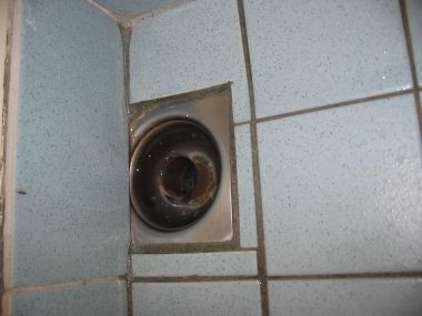

Koen_vdg
Ik moet de anderen gelijk geven...
de overgang van 40 (of 50) naar die 32 met een rechte hoek is vragen om problemen...
je zegt dat het putje uithalen geen optie is... toch lijkt me dit op basis van de foto niet zo'n klus.
En bedenk es wat voor een klus het zal zijn als binnen 6 maand je douchecabine er uit moet omdat ie verstopt zit?

Ik kan zelfs bij de afvoer komen zonder de cabine uit elkaar te halen dus ik ga het riskeren denk ik...zelfs met flexibele buis, anders sluit de wartel niet goed! Ik moet alleen nog zo een rubber zien te scoren en een langer verloopje omdat ik het niet wil verlijmen op het ijzer.

Ik ging toch voor aan sluiting met die bijbehorende slang want als je komplete kabine wilt verplaatsen moet het wel flexibel zijn
Je hebt een bocht50 2x mof 90graden
rubberverloop 50x30 die in die bocht komt
Witte slang is op uiteinde 50 en past in de bocht alles te samen drukje op het pijpje van het putje.
Je weet dat hier wel verstopping van kan komen maar je kunt douche op zij schuiven en je kunt bocht er af halen als het nodig is.
