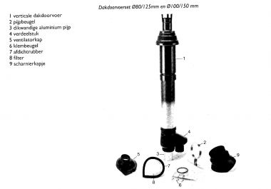

Ik krijg helaas de kap boven op de ventilator niet verwijderd. Krijg deze niet omhoog geschoven. Ik heb echter wel het volgende geconstateerd:
* Het verdeelstuk dat onder aan de dikwandige dakdoorvoerpijp zit, is
stuk. Hier zit een gat boven de afdichtrubber. op de toegevoegde foto is
dit onderdeel 4.
Kan dit gat ook problemen opleveren met het functioneren van de installatie?
Lucht/gaspakkingen (onder de zwarte kap van de brander) ziet er ook nog goed uit.
Slangetjes op de luchtdrukschakelaar zien er nog goed uit, en zitten ook goed op de aansluitpunten.
Hoe controleer ik of de drukverschilschakelaat nog goed functioneert?
Als de warmtewisselaar vervuild is neem ik aan dat het verstandig is om deze niet zelf schoon te maken, maar dit door een installatuer te laten doen, of niet??
Al bij al maak ik uit jullie advies op dat het verstandig is om de ketel een goede onderhoudsbeurt te laten geven.
Gorp
Lijkt me inderdaan het beste.
Vraag aan de monteur of hij het broekstuk repareert of vervangt, en de ventilator GOED reinigen.
Als je er een vakman bijhaald weet die beslist wat er aan moet gebeuren om het geheel weer goed te laten functioneren.
Die heeft waarschijnlijk ook de juiste apparatuur om het toestel te controleren en af te stellen.
