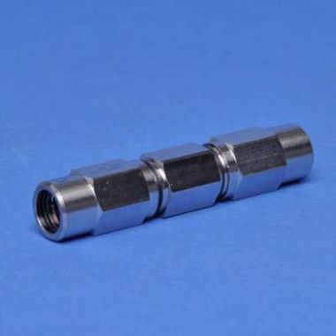

De aansluiting van de groene kabel tot en met de eerste wandcontactdoos is eigendom en de verantwoordelijkheid van UPC. Door dat in eigen beheer te houden kunnen ze een bepaalde kwaliteitsgarantie van het binnenkomende signaal garanderen.
Ik heb in een tweetal woningen problemen ervaren met het UPC-signaal voor internet. Op een gegeven moment komen ze dan de boel doormeten en eventueel de contactdoos vervangen.
Komen ze er dan achter dat jij hebt gesleuteld aan het deel van de installatie, dat hun eigendom en verantwoordelijkheid is, dan kan je een rekening verwachten. Logisch, want het staat in de algemene voorwaarden dat je daar af moet blijven.
Als ik jou was, zou ik de oude contactdoos weer op de groene kabel schroeven en de UPC-helpdesk bellen en zeggen dat de doos bij werkzaamheden per ongeluk uit de muur is gekomen. Dan zullen ze hem vast vervangen door een nieuwe, zonder kosten voor jou.
PS De contactdoos waar de groene kabel op aangesloten is, is het AOP.

Ik had dat ik hier net kwam wonen niet zo,n goed signaal. Dat bleek aan de mof te liggen tussen groene en witte coax. Daar heeft de monteur toen gewoon een nieuwe opgezet. Geen aop was dus geen probleem zeg maar.
Mijn aop:

Slechte UPC monteur dus...
AOP is essentieel...
