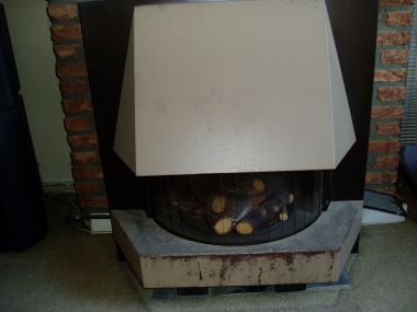

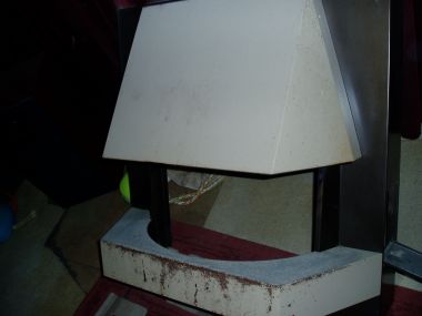

Ik heb een gaskachel waarvan de ombouw beschadigd is ; door afbijtmiddel is een gedeelte van de coating beschadigd.(foto)
Wie heeft een tip hoe ik een nieuwe coating kan aanbrengen

Deze kappen worden in de fabriek gepoedercoat. U kunt het beste hittebestendige grondlak toepassen en ook aflakken met een hittebestendige lak. Deze zijn er beide in watergedragen.
Kijk maar even in uw Pb
