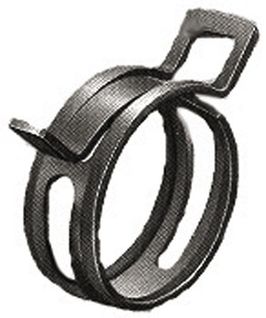

Volgende probleem zijn de slangklemmen. Hoe krijg ik die los? Ziet er niet uit als iets wat je makkelijk zelf doet en zeker niet als iets wat je later ook weer zelf kan terugzetten. Of wel?
Het gaat om de rechter klem op de foto, maar zo te zien is dat dezelfde als de linker.
Piet48
OP de pomp zit het type rechts.
Als je er vanaf rechts een passende schroevendraaier in steekt en dan rechts omdraaien dan zal hij wel loskomen.
Zonder passend gereedschap kun je hem niet hergebruiken dus eventueel bij de witgoed winkel een passende slangenklemmen halen.
Dat stukje slang ziet er niet gezond uit, is dat niet gescheurd?
Gr. Piet

OK, duidelijk, dat zit er dus opgeklemd met speciaal gereedschap.
Schroevendraaier krijg ik er denk ik moeilijk tussen, zit aan de kant waar je er moeilijk bijkomt. Maar we gaan het proberen, en dan met "gewone" slangklemmen weer vast proberen te krijgen.

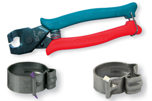

Pas op met gewone slangen klemmen, daar is de wanddikte van het rubber te dun voor en dan dicht het niet af.
Bij de witgoedwinkel hebben ze wel andere modellen die je wel met een standaard tang er op kunt klemmen.
Zoals deze met een gladde binnenkant.

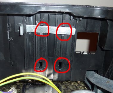

De pomp is best zwaar en hangt met rubbers in een stuk metaal (soort hoekijzer)
Dat zit met twee strips metaal bevestigd die door gleuven in de plastic achterkant gaan.
De gleuven zijn kapot, het plastic wat de strips vast houdt is afgebroken.
De pomp hangt op half zeven, of beter gezegd hij hing nog aan de slangen.
Zal nog een hele klus worden om dit weer goed te krijgen. Zou willen dat ik hiernaar gekeken had vóór ik die dure pomp bestelde...

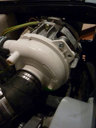

Nog een vraagje: De pomp bestaat uit een zware elektromotor met daarop een simpel kunststof pompje geschroefd. Met twee schroefjes haal je het los en dan kan je ook zien waarom het niet meer werkt: de bevestiging tussen de motor en het pompgedeelte is kapot. Het asje van de pomp is een beetje verroest, maar niets ernstigs. Het is eigenlijk te belachelijk voor woorden om het geheel te vervangen voor €200 terwijl alleen het pompgedeelte zou volstaan.
Waar zou ik dat kunststof gedeelte kunnen vinden?
Heb uiteraard al zitten Googelen, heb nog niets gevonden voor SMEG.
Maar waarschijnlijk is het een standaard onderdeel wat ook in andere merken gebruikt wordt.
Wie weet daar wat meer over te vertellen?
Zie foto: (kan wel een duidelijkere foto maken als dat helpt)

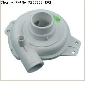

dus vandaar dat ik was gaan zoeken en als je op die site kijkt van google daar staat SMEG vaatwasser onderdelen die klik je aan en je kan via hun online zien dat de pomp compleet is met kap.
Marcella
Die op de site zijn inderdaad compleet met pomphuis, maar mijn vraag is nu of je zo'n pomphuis niet los kan krijgen. Voor andere merken vind ik ze wel, voor SMEG dus niet. Dat is nu eigenlijk mijn vraag.
Henk253
En ik dacht dat je dat niet kon vinden de merk SMEG via google dus vandaar dat ik dat had op gezocht
maar niet getreurd was wel te vinden op internet wat je zocht :wink:
690070529 KIT TURBINE
Omschrijving 690070529 KIT TURBINE
Artikelgroep ELECTROMECHANISCHE COMPONENTEN
MOTOR
POMP
REP.SET CIRCULATIEPOMP
Merk SMEG
Art-nr. #7200932
Levertijd Direct leverbaar
Marcella
MASTER!
Dat is hem!

Ik heb het onderdeel besteld via jouw link en een dag later had k het al in huis.
Gisteren heb ik het erin gezet. Was nog een flinke klus want die steun waarin de motor hangt was afgebroken. Die heb ik met behulp van manlief met boutjes en moertjes vastgezet aan het kunststof frame van de machine. Maar het werkt weer, moet nog even een paar schroefjes kopen die ik kwijt ben geraakt en dan kan de machinen weer terug onder het aanrecht.
Al met al is de machine voor iets meer dan €40 gerepareerd, terwijl de offerte van de reparateur €400 was.
Ik ben dus dik tevreden.
