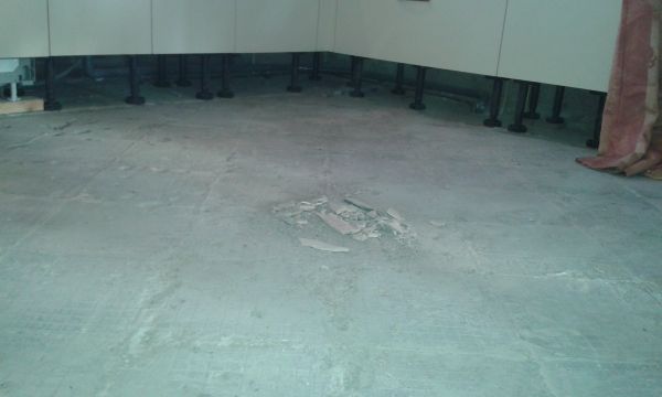

We hebben zojuist de tegelvloer verwijderd. Resultaat: cementdekvloer met gaten erin. We willen hier vloerverwarming in laten frezen en voorkomen dat de hele dekvloer eruit moet. Wat raden jullie aan om te egaliseren? Egaline of iets anders?

Het beste kun je eerst de sleuven laten frezen voor de vloerverwarming.
Want soms komt het voor, dat door het frezen de cementdekvloer los komt van de ondervloer.
Dit kan gebeuren als er wat spanning op de vloer staat.
Dan moet je sowieso een nieuwe cementdekvloer aan brengen.
Als het frezen goed gaat, dan eerst de leidingen dichtzetten, met bv dunne tegellijm, en als het nodig is daarna de gehele vloer egaliseren.
Maar dat ligt een beetje aan wat er straks op de vloer komt.
Bij tegels, kun je bv ook een grovere lijmkam gebruiken als de gaten niet te diep zijn.
Als je bv vinyl gaat leggen, dan moet de vloer helemaal goed glad zijn.

Hoi Peter. Dat is in principe een goed idee, alleen geeft het bedrijf dat gaat frezen aan dat de vloer egaal dient te zijn... vandaar dat ik m alvast nu wat wil egaliseren. Het moet in ieder geval snel drogen, want anders kan er volgens mij niet gefreesd worden.

Met egaal bedoelen ze vast niet volkomen vlak. Ze willen alleen voorkomen dat ze geconfronteerd worden met een vloer met allerlei brokstukken erop. Bijvoorbeeld restanten van de oude vloer.
Ik zou het vreesbedrijf eerst maar eens vragen of de vloer zo niet voldoet voordat je dure egaline gaat toepassen die vervolgens weer wordt stuk gefreesd.

De vloer goed egaliseren is ook beter voor de warmte overdracht van je vloerverwarming.
Egaline werkt voor de doe hetzelver makkelijker dan een dekvloer aanleggen.
Tevens komt er met een dekvloer 3 cm minimaal boven op de bestaande.
