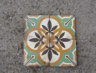

weet iemand een manier om nogal hardnekkig cement van schouwtegeltjes te verwijderen zodat ik de 100+ jaar oude 10x10-tegeltjes (elders) opnieuw in de schouw kan plaatsen?
Of is er geen betere manier dan met slijptol en steen'afbraam'schijf ze voorzìchtig schoon te maken?
Ik heb ze uitgeslepen en ruim erachter losgetikt. Lostikken direkt achter tegel sloopt de tegel, zo vast zit het cement eraan

Ben bang dat het toch met de slijptol moet, ik zou eerst om de 15 mm zaagsnede maken met diamantschijfje voorzichtig wegtikken en daarna zo nodig "afbramen".
Maar als ik achterop de tegel kijk van foto 2 zeg ik deze is geen 100+
Inderdaad, zijn het geen oude tegels, max. 30/40 jaar oud.
Maar zoals Tim al schreef, eerst met een diamant schijf de specie zover mogelijk wegslijpen, en dan met een slijpkom de rest wegslijpen.
Maar ik zou de moeite niet nemen voor deze tegels, want oud en bijzonder zijn ze niet.
Er zijn ook mooie imitatie oude tegels (zogenaamde handvorm) verkrijgbaar.
Dat zal je een hoop moeite en irritatie schelen.

Voor minder dan zo een tegel (b.j. +- 1910) zou ik er nooit meer aan beginnen. Geeft een enorme rotzooi,stoflongen en kost heel veel tijd. Deze zijn 2 cm dik. Bij jou tegel gaat dat nooit lukken, aangezien ze veel te dun zijn. Ze zullen 1 voor 1 knappen. Tenzij je ze over de vlakte afslijpt i.p.v. inslijpen en afkappen. Maar ook dat is lastig aangezien je zo een dun tegeltje niet kun klemmen/vastzetten,wat het gevaarlijk maakt. Bovendien moet je rekenen op een ruim 100 euro aan diamant schijven voor een lullige 4 a 5 m2.
Zoals al gezegd werd zijn jou tegels dat denk ik niet waard. Ze zijn te jong. Maar als je het persee wil...succes
